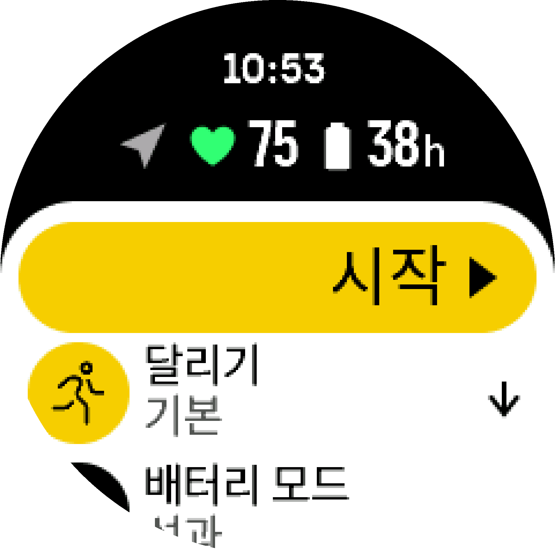

운동 기록을 시작하기 전에(운동 기록하기 참조) 현재 배터리 모드에 남아 있는 배터리 수명의 추정치를 확인합니다.
운동 시작 02 S9PP

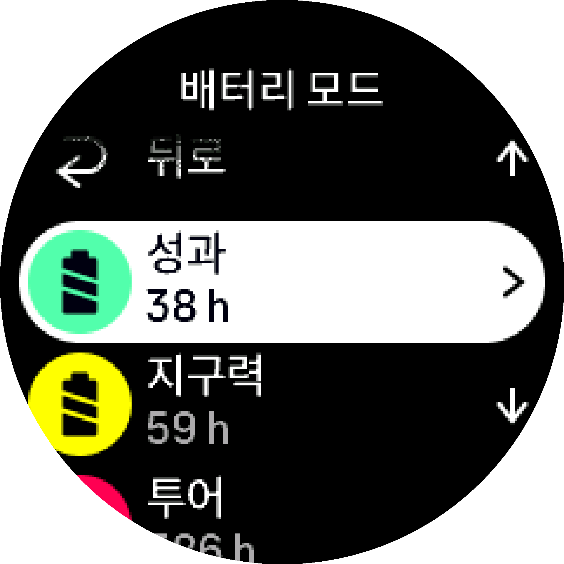

사전 정의된 네 가지 배터리 모드는 성과(기본값), 지구력, 울트라투어입니다. 이러한 모드 간에 전환하면 배터리 수명이 변경되지만 시계 성능도 변경됩니다.
참고:
기본값으로 투어 모드는 모든 HR 추적(손목 및 흉부 모두)을 비활성화합니다.
시작 디스플레이에 있는 동안, 배터리 모드를 변경하고 각 모드가 시계의 성능에 어떻게 영향을 주는지 보려면 아래로 스크롤하고 배터리 모드를 선택합니다.
배터리 모드 S9PP

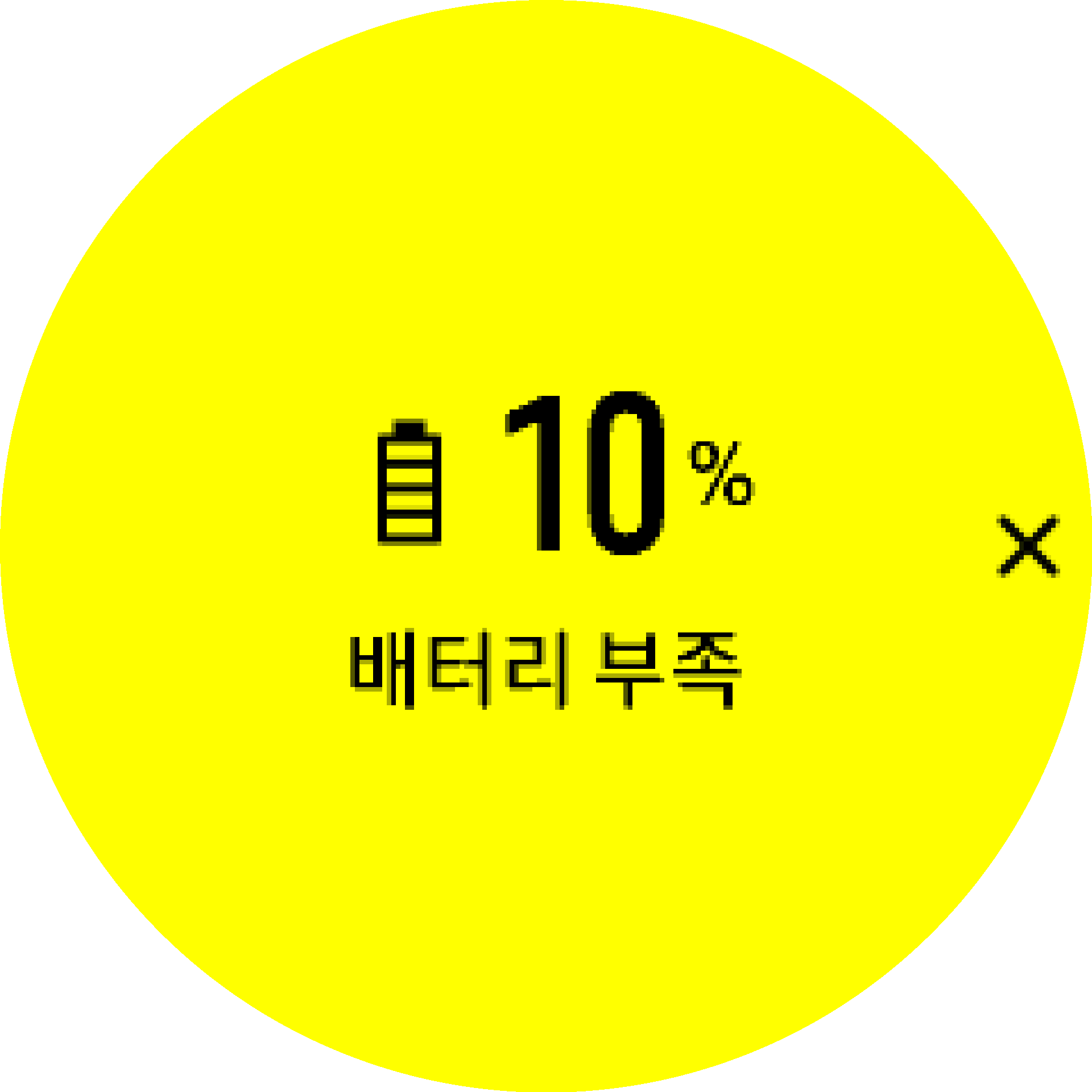

시계는 배터리가 20%가 되면 한 번, 10%가 되면 다시 알려 줍니다.
배터리 경고 S9PP
다이빙하는 동안 시계는 배터리가 10%가 되면 한 번, 5%가 되면 다시 알려 줍니다.
배터리 알람
경고:
Suunto는 배터리가 10% 미만이면 다이빙하지 않을 것을 권장합니다.
