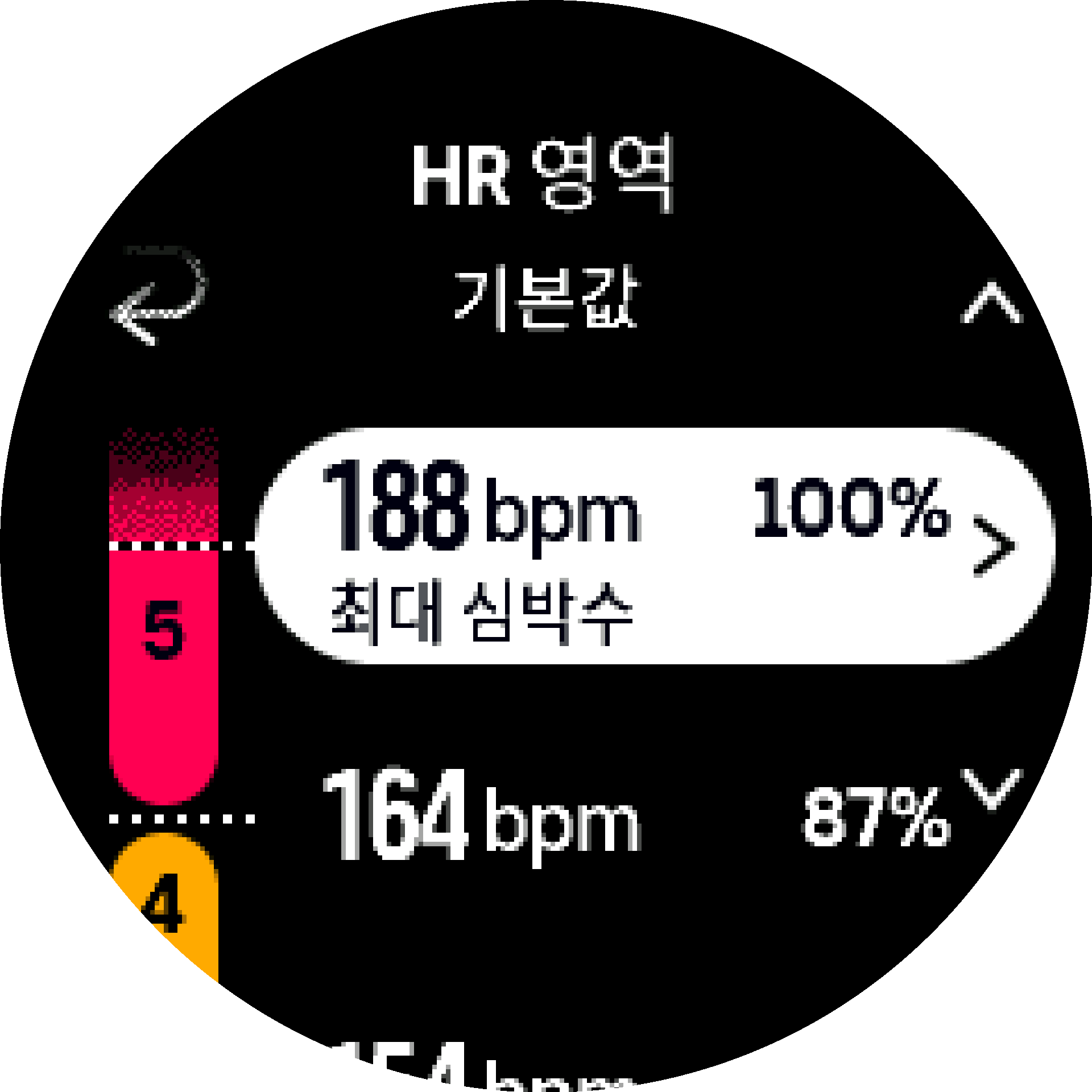

최대 HR 설정
최대 HR은 트레이닝 » 강도 영역 » 모든 스포츠를 위한 기본 HR 영역의 설정에서 설정합니다.
  1. 최대 HR (최고 값, bpm)을 누르거나 중간 버튼을 누릅니다.
  2. 위 또는 아래로 스와이프하거나 상단 우측 또는 하단 우측 버튼을 눌러서 새로운 최대 HR을 선택합니다.
    기본 최대 심박수 S9PP
  3. 선택을 누르거나 중간 버튼을 누릅니다.
  4. HR 영역 보기를 종료하려면 오른쪽으로 스와이프하거나 중간 버튼을 길게 누릅니다.
참고:
또한 최대 HR은 일반 » 개인의 설정에서 구성할 수도 있습니다.

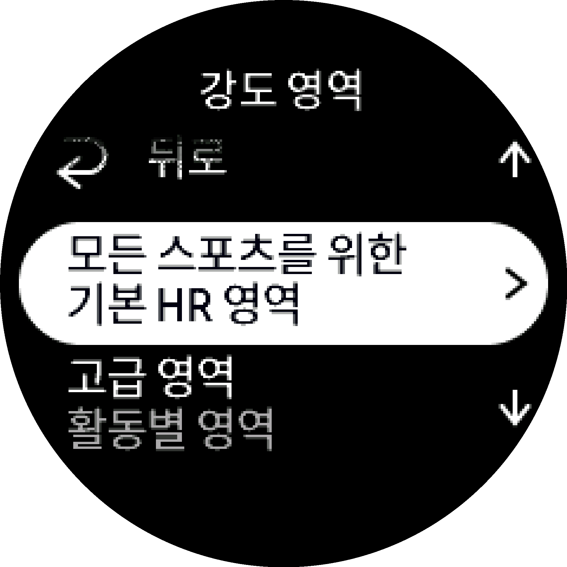

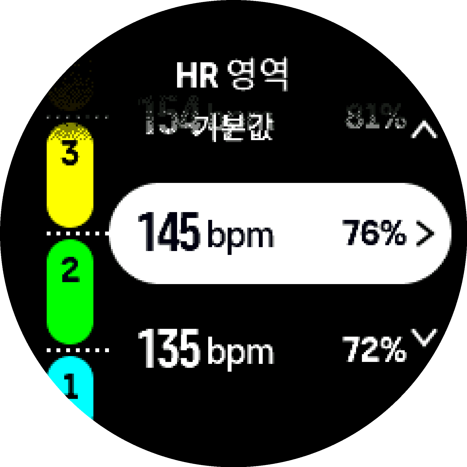

기본 HR 영역 설정
기본 HR 영역은 트레이닝 » 강도 영역 » 모든 스포츠를 위한 기본 HR 영역의 설정에서 설정합니다.
HR 영역 항목
  1. 변경하고자 하는 HR 영역이 강조 표시되면 위/아래로 스크롤하고 중간 버튼을 가볍게 두드리거나 누릅니다.
  2. 위 또는 아래로 스와이프하거나 상단 또는 하단 버튼을 눌러서 새로운 HR 영역을 선택합니다.
    기본 HR 영역 S9PP
    참고:
    HR 영역 보기에서 재설정을 선택하면 HR 영역이 기본 값으로 재설정됩니다.

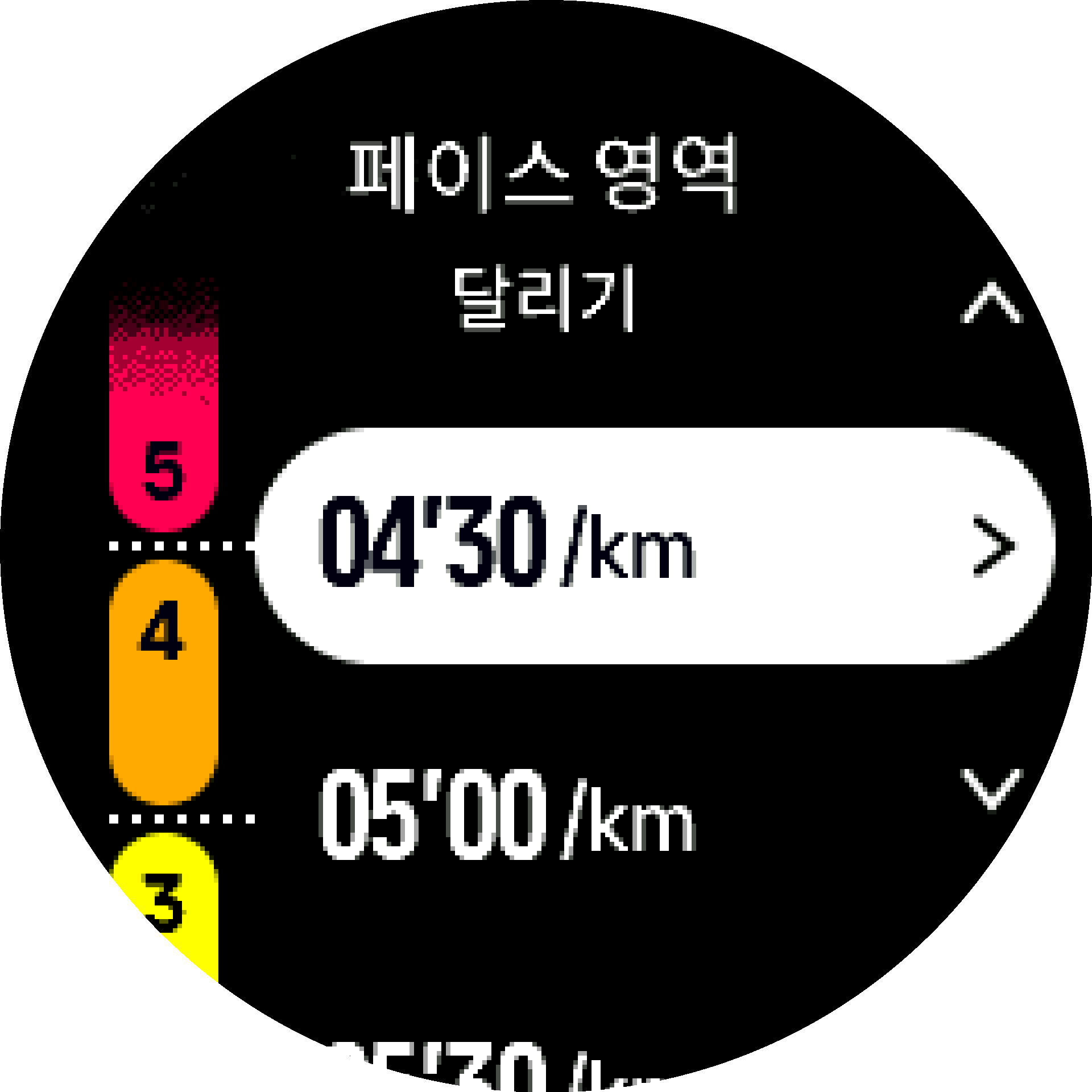

페이스 영역 설정
활동별 페이스 영역은 트레이닝 » 강도 영역 » 고급 영역의 설정에서 설정합니다.
  1. 달리기 또는 사이클링을 탭하거나 중간 버튼을 누릅니다.
  2. 스와이프하거나 아래 버튼을 누르고 페이스 영역을 선택합니다.
  3. 위/아래로 스와이프하거나 상단 또는 아래 버튼을 누르고 변경하고자 하는 페이스 영역이 강조 표시되면 중간 버튼을 누릅니다.
  4. 위/아래로 스와이프하거나 상단 또는 하단 우측 버튼을 눌러서 새로운 페이스 영역을 선택합니다.
    고급 페이스영역 S9PP
  5. 새로운 페이스 영역 값을 선택하려면 중간 버튼을 누릅니다.
  6. 페이스 영역 보기를 종료하려면 오른쪽으로 스와이프하거나 중간 버튼을 누릅니다.

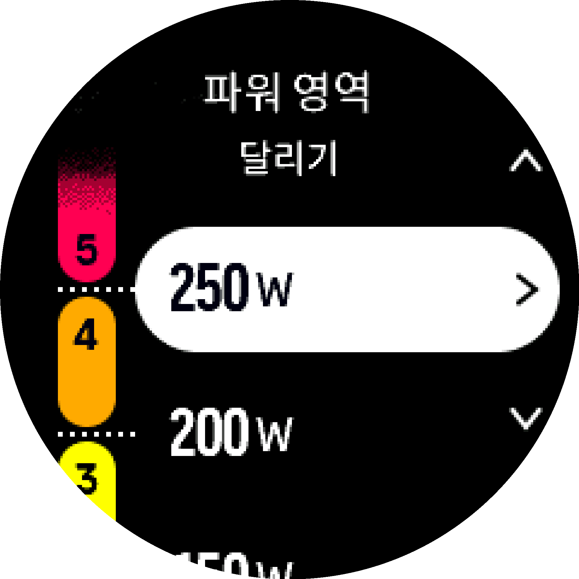

활동별 파워 영역 설정
활동별 파워 영역은 트레이닝 » 강도 영역 » 고급 영역의 설정에서 설정합니다.
  1. 활동이 강조 표시되면 수정할 활동(달리기 또는 사이클링)을 누르거나 중간 버튼을 누릅니다.
  2. 위로 스와이프하거나 아래 버튼을 누르고 파워 영역을 선택합니다.
  3. 위/아래로 스와이프하거나 상단 또는 아래 버튼을 누르고 편집할 파워 영역을 선택합니다.
  4. 위/아래로 스와이프하거나 상단 또는 하단 우측 버튼을 눌러서 새로운 파워 영역을 선택합니다.
    고급 파워영역 S9PP
  5. 새로운 파워 값을 선택하려면 중간 버튼을 누릅니다.
  6. 파워 영역 보기를 종료하려면 오른쪽으로 스와이프하거나 중간 버튼을 누릅니다.
