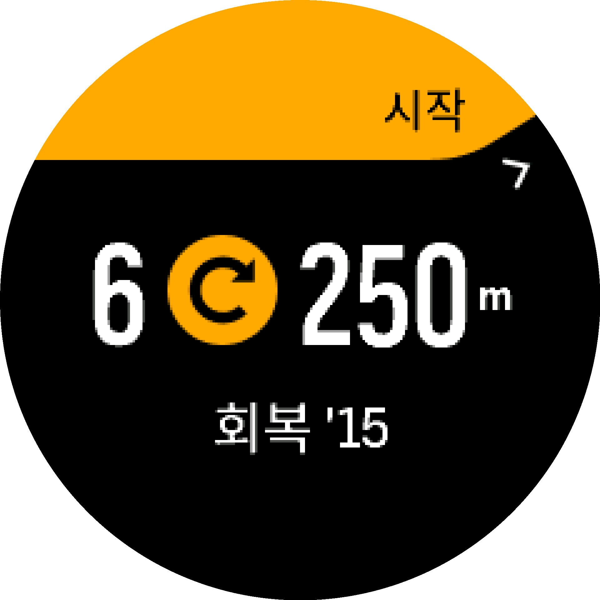

  4. 구간 트레이닝을 시작할 준비가 되면 구간 표시에 도달할 때까지 왼쪽으로 스와이프하거나 중간 버튼을 누르고 위 버튼을 누릅니다.
    구간 트레이닝 시작S9PP
