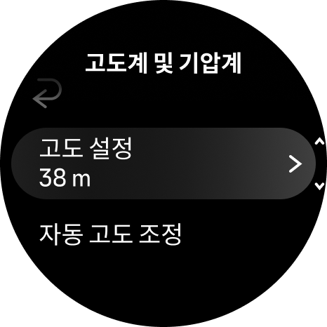

Suunto Ocean은 기압을 사용하여 고도를 측정합니다. 정확한 측정값을 얻으려면 고도 기준을 정의해야 합니다. 이것은 정확한 값을 알고 있으면 사용자의 현재 고도가 될 수 있습니다. 아니면 FusedAlti(FusedAlti™ 참조)를 사용해서 자동으로 기준을 설정할 수 있습니다.
기준 지점은 고도계 및 기압계의 설정에서 정합니다.
고도 설정 고도계 기압계
