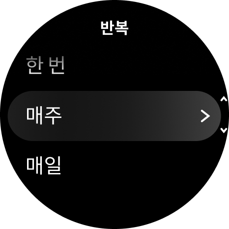

  4. 알람 소리 빈도를 선택합니다. 이용 가능한 옵션은 다음과 같습니다.
    한 번: 알람이 설정한 시간에 다음 24시간 동안 한 번 울립니다
    매주: 알람이 월요일부터 금요일까지 같은 시간에 울립니다
    매일: 알람이 매일 같은 시간에 울립니다

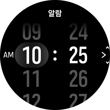

    알람 Phoenix 2단계
  5. 시간과 분을 설정하고 설정을 종료합니다.
    알람 Phoenix 1단계

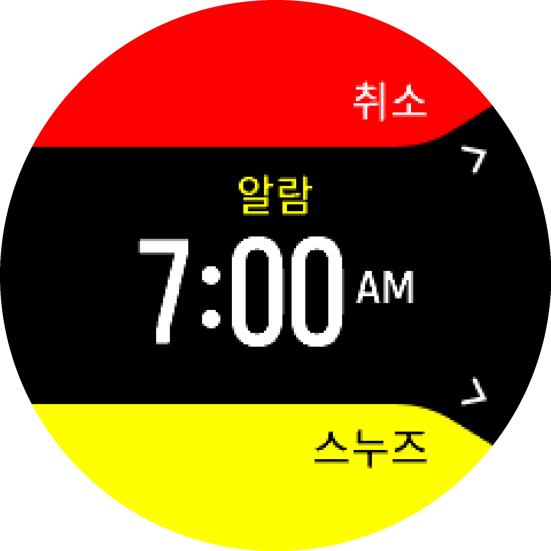

알람이 울리면 알람을 취소하여 종료하거나 스누즈 옵션을 선택할 수 있습니다. 스누즈 시간은 10분이며 10회까지 반복할 수 있습니다.
알람 취소 스누즈 S9PP
알람이 계속 울리게 두면 30초 후에는 자동으로 스누즈됩니다.
