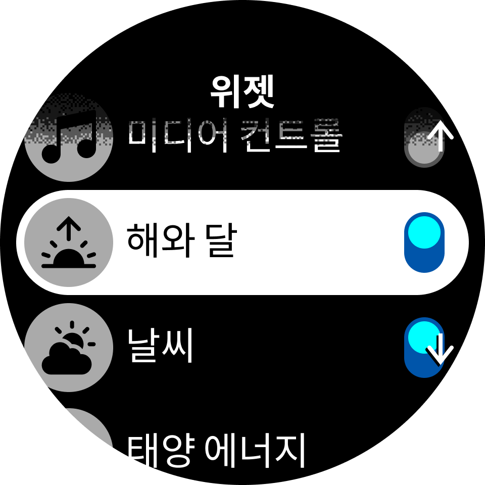

위젯은 활동과 트레이닝에 대한 유용한 정보를 제공합니다. 위젯은 위로 스와이프하거나 아래 버튼을 눌러 시계 앞면에서 액세스할 수 있습니다.
위젯을 고정해 빠르고 손쉽게 액세스할 수 있습니다. 제어 패널에서 또는 설정에서 사용자 정의 항목을 선택하여 위젯을 고정합니다.
사용자 정의 » 위젯제어 패널에서 위젯을 켜거나 끌 수 있습니다. 토글을 켜면 쓰고 싶은 위젯을 선택할 수 있습니다.
위젯 토글
Suunto 앱에서 그것을 켜고 끄면 시계에서 쓰고 싶은 위젯을 선택할 수 있습니다. 앱에서 위젯을 정렬하면 시계에 위젯이 표시되는 순서를 선택할 수도 있습니다.
