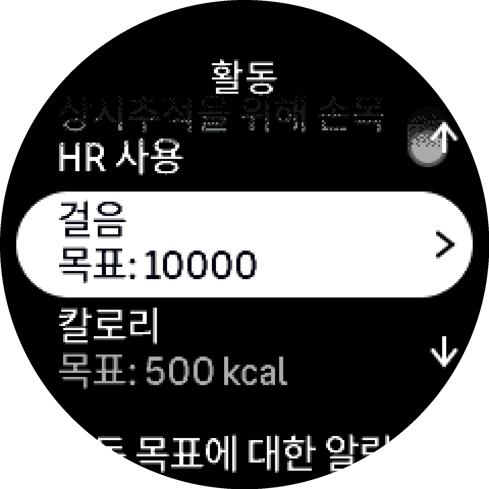

활동 목표
걸음 수와 칼로리 모두에 대한 일일 목표를 조정할 수 있습니다. 설정에서 활동을 선택하여 활동 목표 설정을 엽니다.
활동목표 S9PP
걸음 수 목표를 설정할 경우 해당 날에 대한 총 걸음 수를 정의합니다.

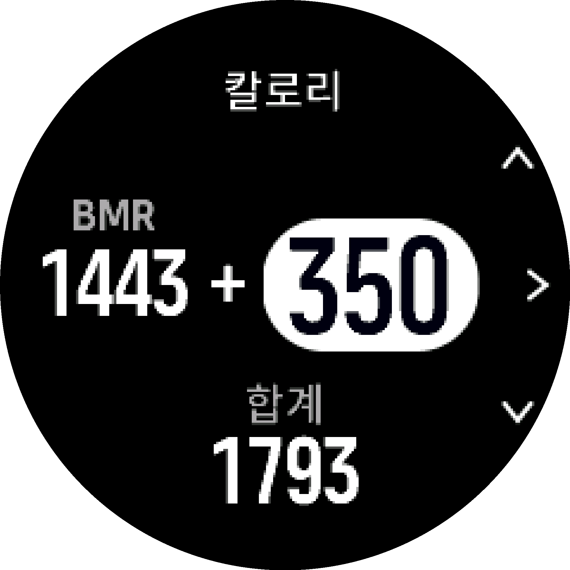

하루에 소비하는 총 칼로리는 기초 대사량(BMR)과 신체 활동의 두 가지 요소를 기반으로 계산됩니다.
총칼로리
BMR은 휴식을 취하는 동안 신체에서 태우는 칼로리의 양입니다. 이것은 체온을 유지하고 눈 깜박임 또는 심장 박동 등 신체의 기본 활동을 수행하는 데 필요한 칼로리입니다. 이 숫자는 연령 및 성별과 같은 요소 등 개인 프로파일을 기반으로 합니다.
칼로리 목표를 설정하면 BMR 외에 몇 칼로리를 태울지 정의할 수 있습니다. 이를 활동적 칼로리라고 합니다. 활동 표시 주변의 고리는 하루 동안 얼마나 많은 활동적 칼로리가 목표에 비해 소모되었는지에 따라 전진합니다.
