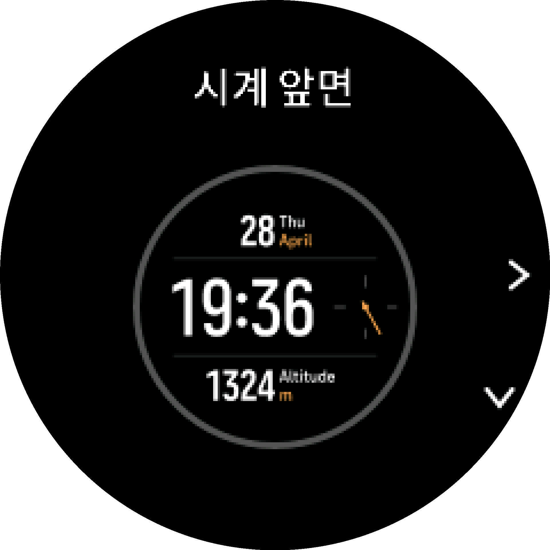

시계 앞면
Suunto Race에는 기본적으로 하나의 시계 앞면이 함께 제공됩니다. Suunto 앱의 SuuntoPlus™ Store에서 디지털 및 아날로그 스타일의 몇 가지의 다른 시계 앞면을 설치할 수 있습니다.
시계 앞면 변경 방법:
  1. SuuntoPlus™ Store를 열고 좋아하는 시계 앞면을 시계에 설치합니다.
  2. 시계를 앱과 동기화합니다.
  3. 시계 설정 또는 제어 패널에서 사용자 정의를 엽니다.
  4. 메뉴 옵션을 탭하거나 크라운 버튼을 눌러 시계 앞면을 엽니다.
  5. 위아래로 스와이프하여 시계 앞면 미리보기를 스크롤하고 사용할 모드를 탭하거나 크라운 버튼을 눌러 선택합니다.
