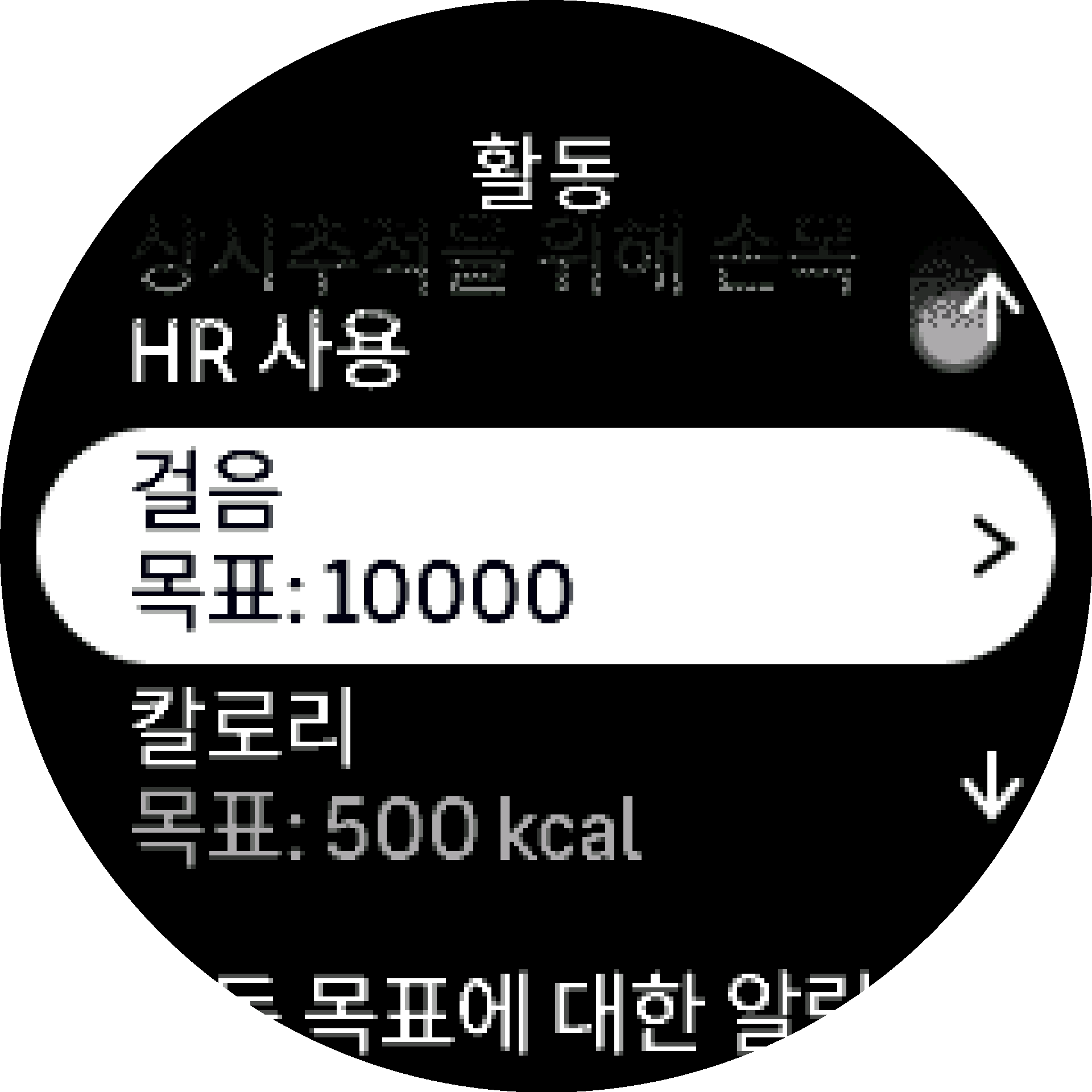

걸음 수와 칼로리 모두에 대한 일일 목표를 조정할 수 있습니다. 설정에서 활동을 선택하여 활동 목표 설정을 엽니다.
활동목표 S9PP
걸음 수 목표를 설정할 경우 해당 날에 대한 총 걸음 수를 정의합니다.
