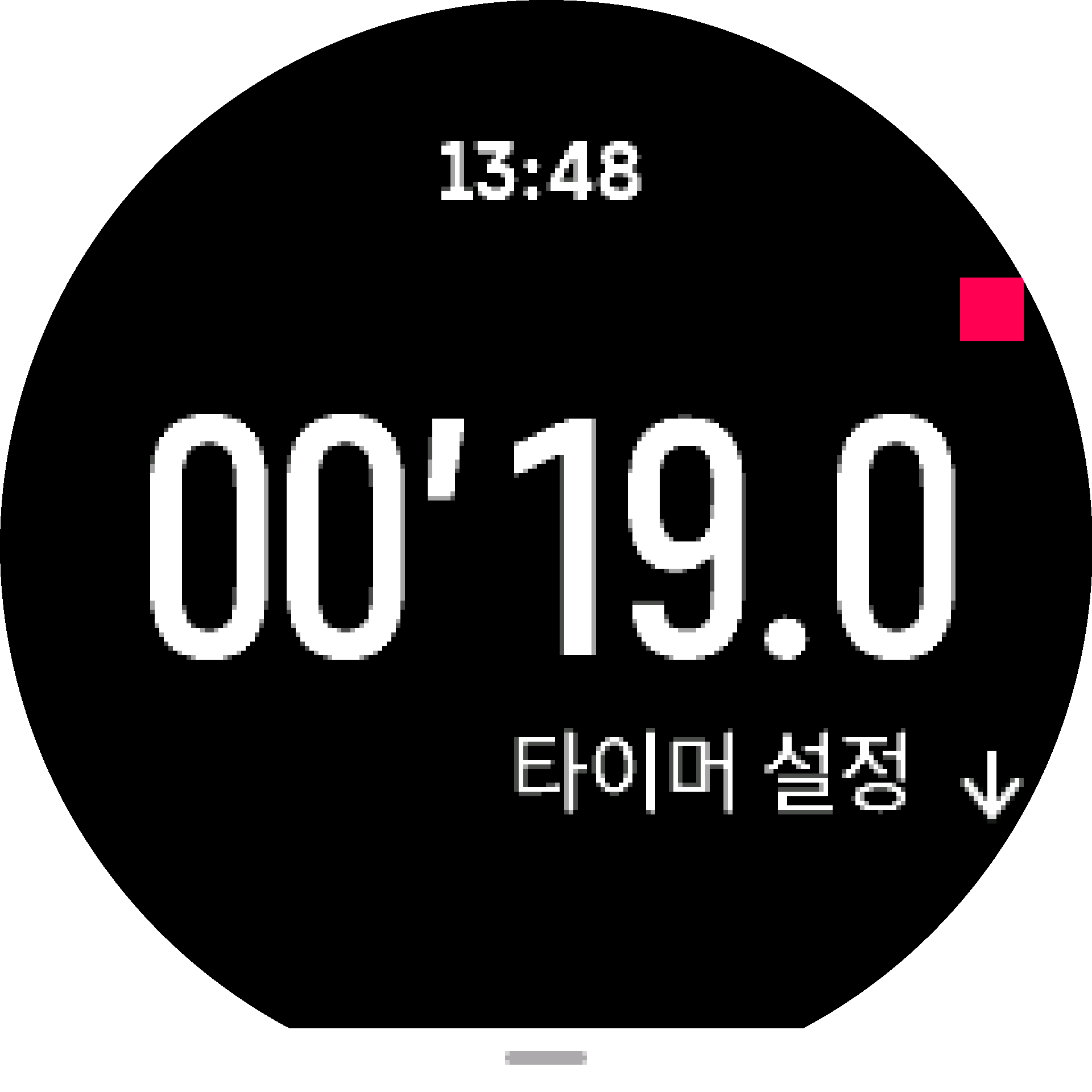

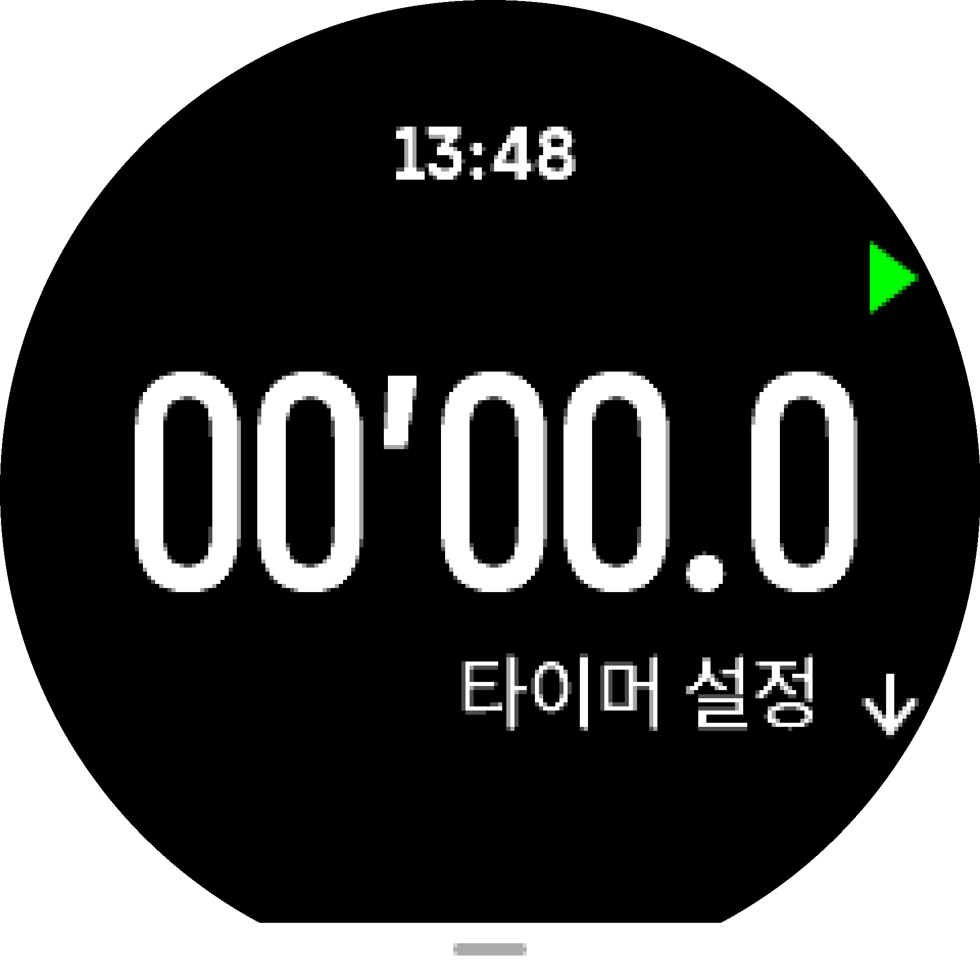

스톱워치
상단 버튼을 눌러 스톱워치를 시작 및 정지합니다. 상단 버튼을 다시 눌러서 스톱워치를 다시 시작할 수 있습니다. 하단 버튼을 눌러 재설정합니다.
타이머위젯 스톱워치
하단 버튼을 눌러 타이머를 종료합니다.

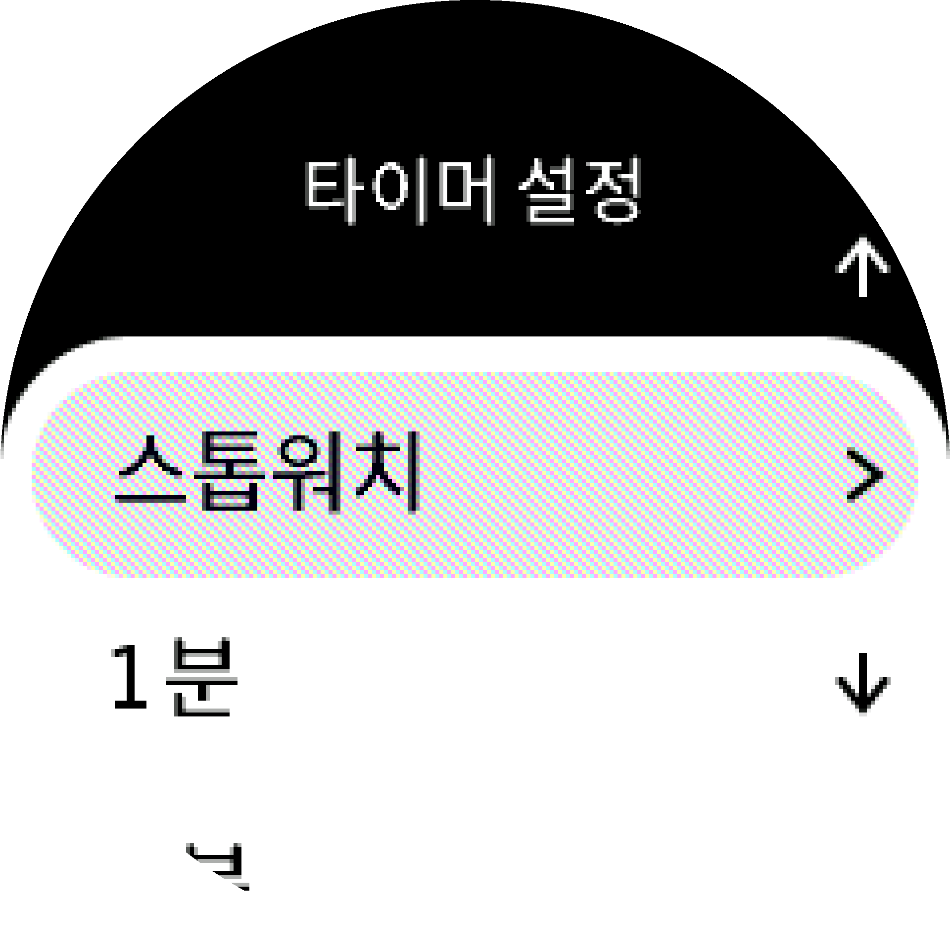

카운트다운 타이머
타이머 위젯에서 위로 스와이프해 바로 가기 메뉴를 엽니다. 여기서 미리 정의된 카운트다운 시간을 선택하거나 사용자 정의 카운트다운 시간을 생성할 수 있습니다.
타이머위젯 옵션
