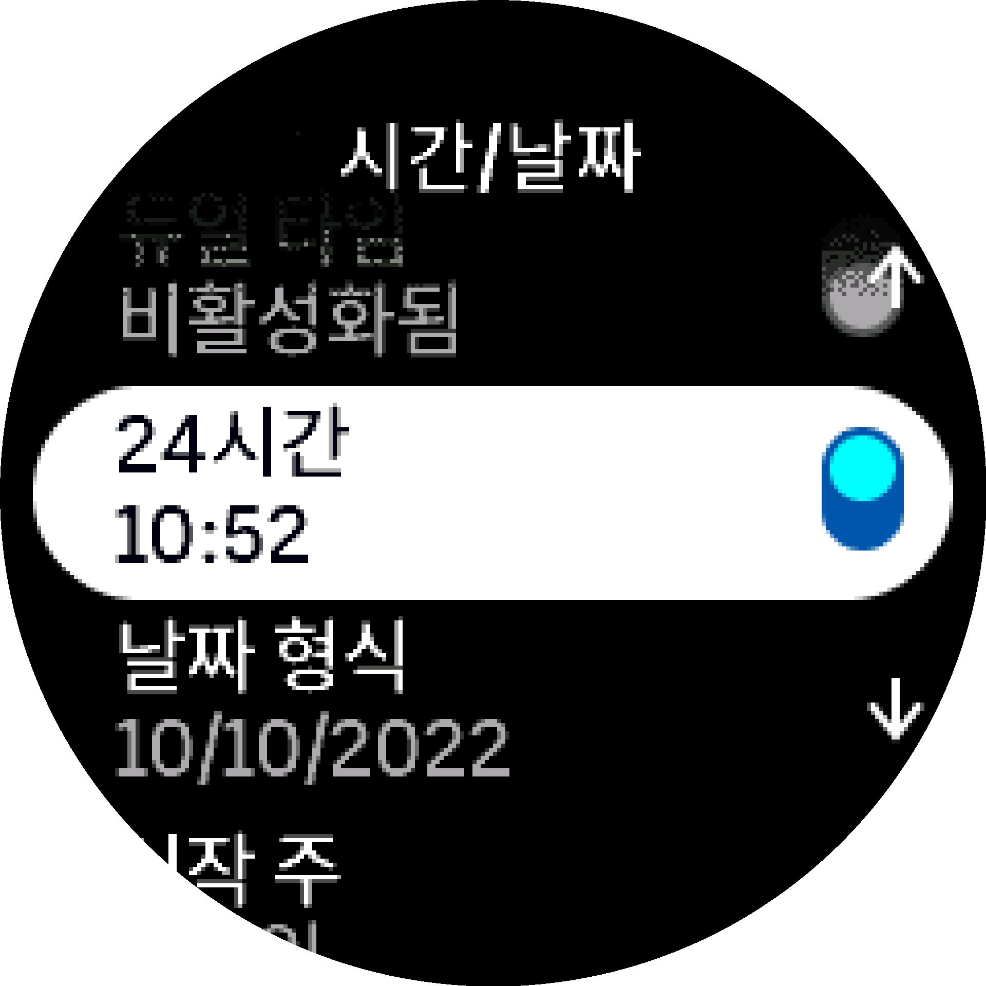

  3. 값 범위가 있는 설정의 경우 위/아래로 스와이프하거나 크라운 버튼을 돌려 값을 변경합니다.
  1. 켜짐 또는 꺼짐 등 단 두 개의 값만 있는 설정의 경우 설정을 누르거나 크라운 버튼을 누릅니다.
    24시간 S9PP
