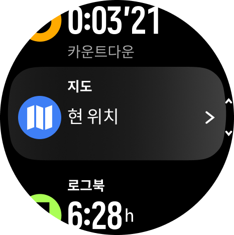

  1. 시계 앞면에서 위로 스와이프하거나 크라운 버튼을 돌립니다.
  2. 지도 항목을 선택합니다.
    지도 메뉴 Race

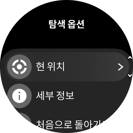

  1. 하단 버튼을 누르면 바로 가기 목록이 열립니다. 바로 가기를 사용하면 현재 위치 좌표 확인 또는 탐색할 경로 선택 등 탐색 작업에 빨리 액세스할 수 있습니다.
    탐색 옵션 Race
