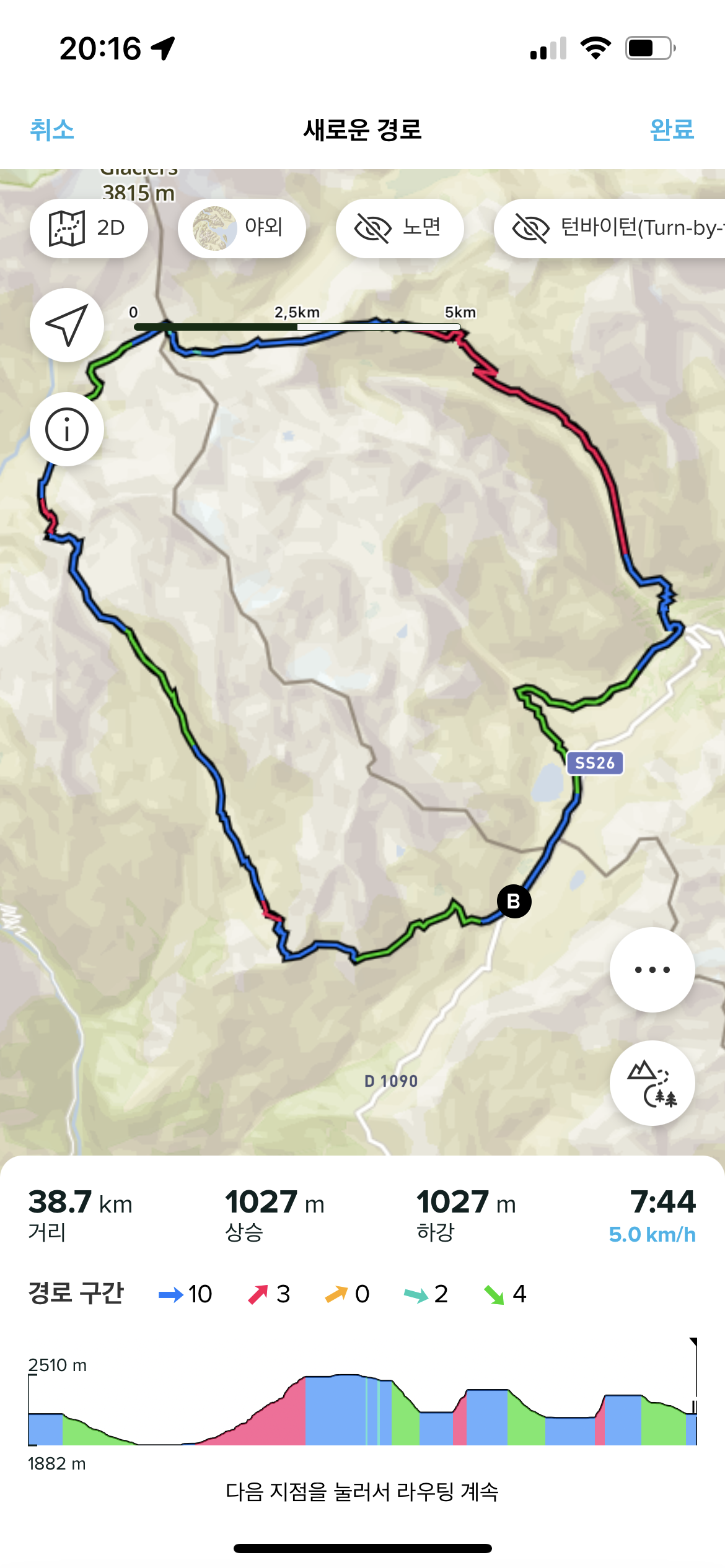

Suunto 앱에서 경로를 계획하면 앱에서 경로를 구간으로 표시하고 각 구간은 고도 데이터에 따라 여러 색상으로 표시됩니다. 다섯 가지 구간 분류는 다음과 같습니다.
  • 평지 (평지)
  • 오르막 (오르막)
  • 내리막 (내리막)
  • 급상승로 (급상승로)
  • 하강 (급강하로)
경로 구간 앱
