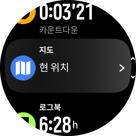

  1. 시계 앞면에서 위로 스와이프하거나 크라운 버튼을 돌려 지도를 선택합니다.
    지도 메뉴 Phoenix

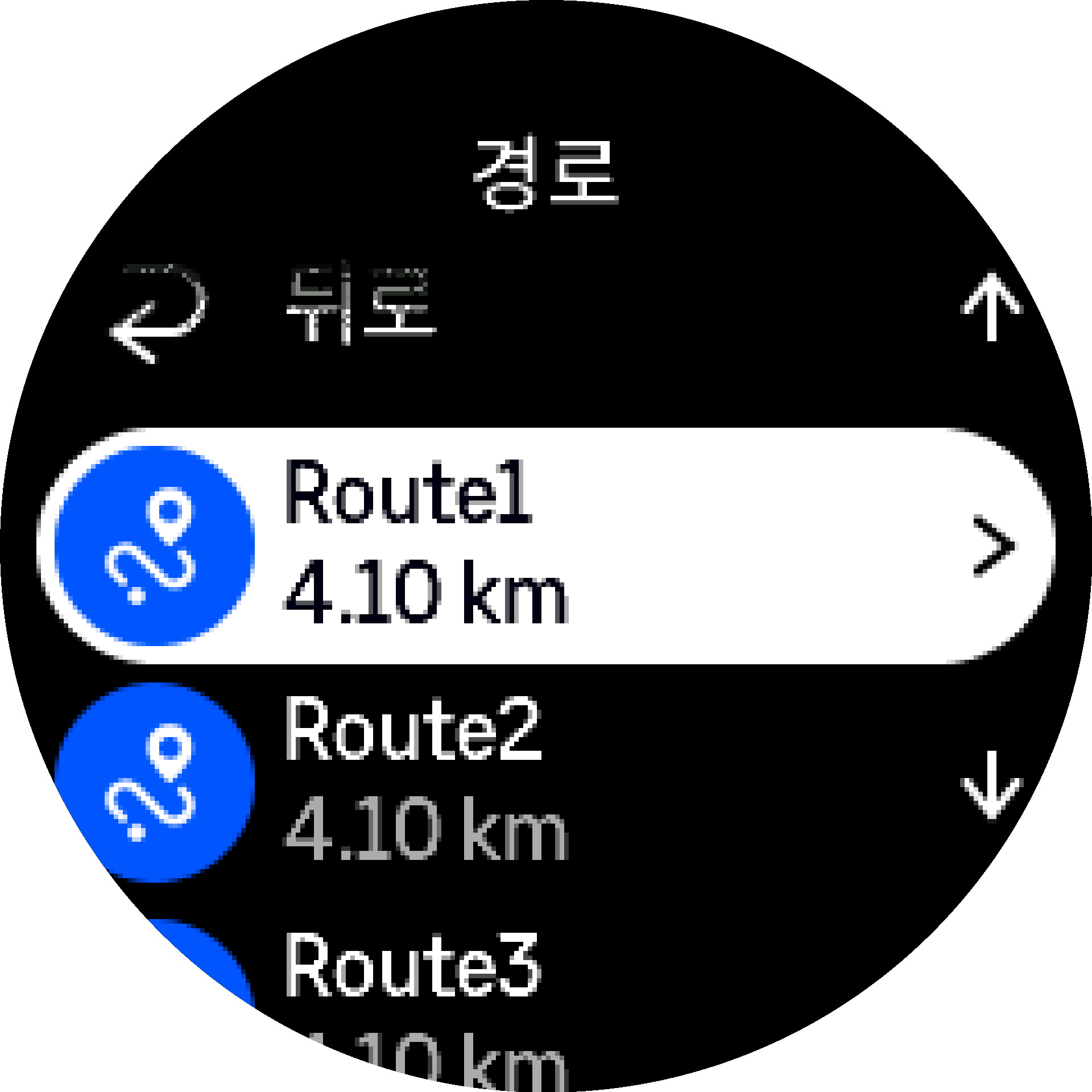

  3. 경로로 스크롤하고 크라운 버튼을 눌러 경로 목록을 엽니다.
  4. 이동하려는 경로로 스크롤하고 크라운 버튼을 누릅니다.
    경로 목록 S9PP

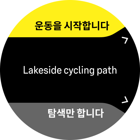

  5. 위 버튼을 눌러 경로를 선택합니다.
  6. 경로를 운동에 사용하려면 운동을 시작합니다을 선택하고 경로만 탐색하려면 탐색만 합니다을 선택합니다.
    운동 경로 Phoenix
