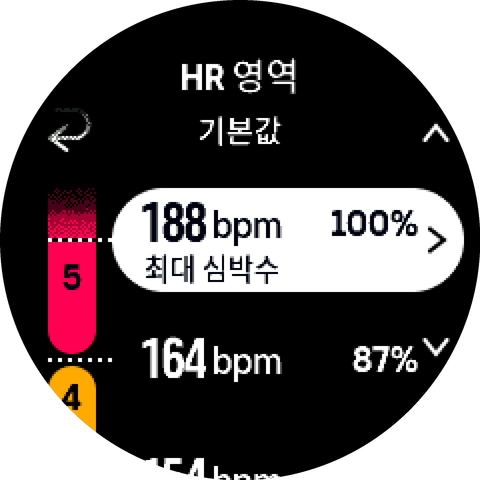

최대 HR 설정
최대 HR은 트레이닝 » 강도 영역 » 모든 스포츠를 위한 기본 HR 영역의 설정에서 정합니다.
  1. 최대 HR(최고 값, bpm)을 탭하거나 크라운 버튼을 누릅니다.
  2. 위 또는 아래로 스와이프하거나 크라운 버튼을 돌려서 새로운 최대 HR을 선택합니다.
    기본 최대 심박수 S9PP
  3. 선택을 탭하거나 중간 버튼을 누릅니다.
  4. HR 영역 보기를 종료하려면 오른쪽으로 스와이프하거나 아래 버튼을 누릅니다.

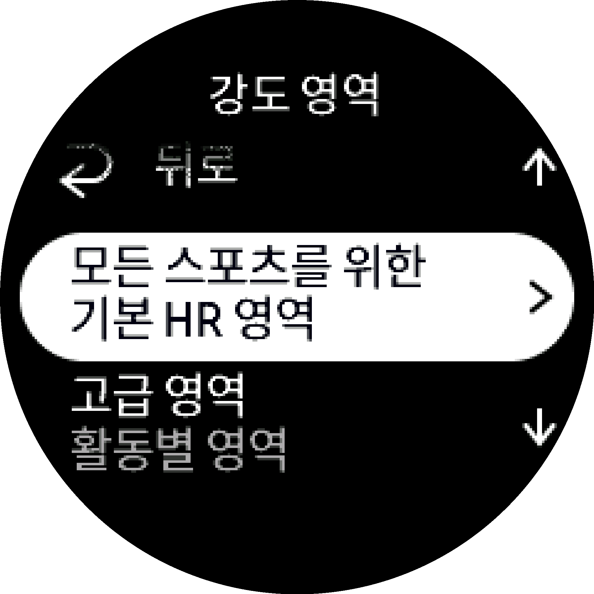

기본 HR 영역 설정
기본 HR 영역은 트레이닝 » 강도 영역 » 모든 스포츠를 위한 기본 HR 영역의 설정에서 정합니다.

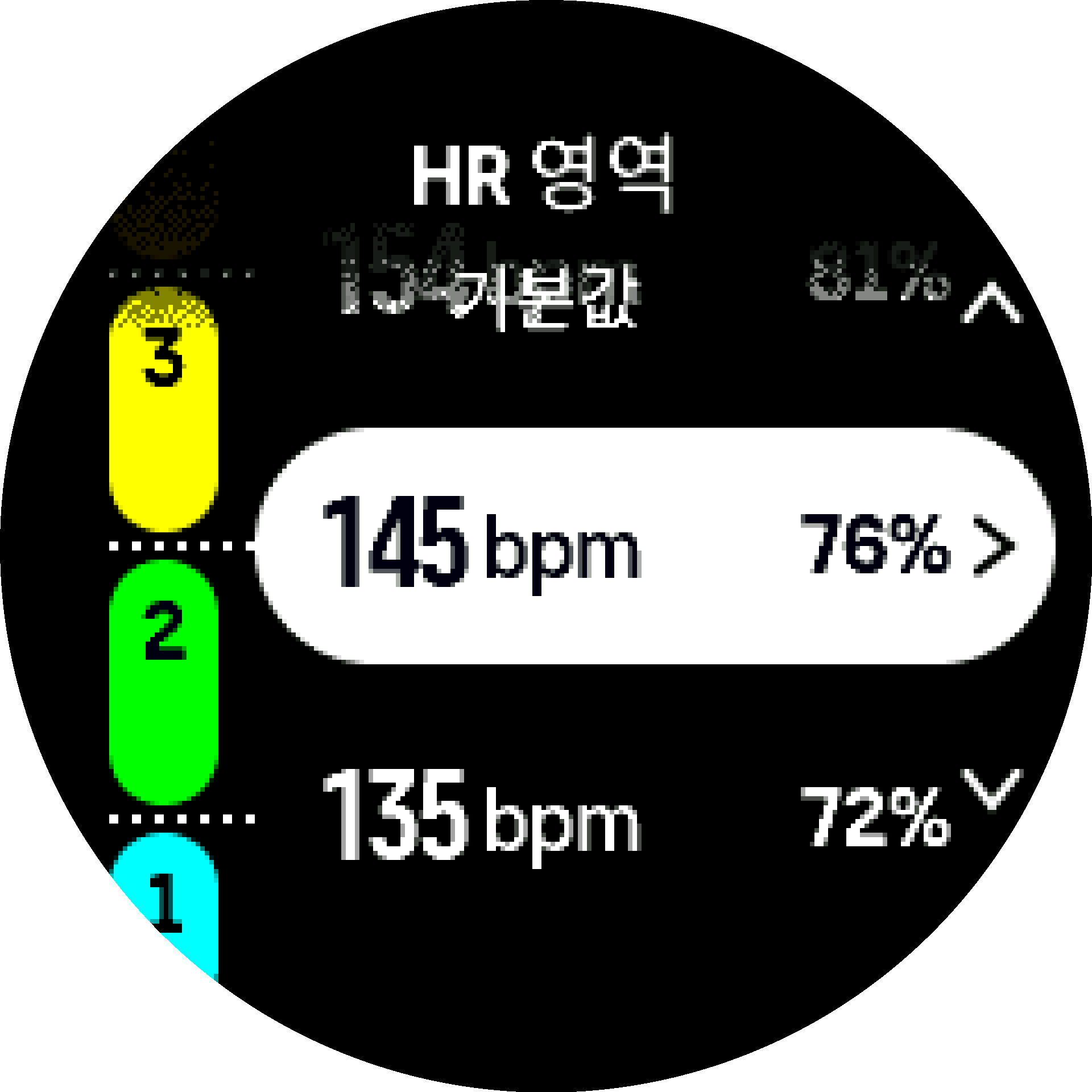

HR 영역 항목
  1. 변경하고자 하는 HR 영역이 강조 표시되면 위/아래로 스크롤하고 크라운 버튼을 탭하거나 누릅니다.
  2. 위 또는 아래로 스와이프하거나 크라운 버튼을 돌려서 새로운 HR 영역을 선택합니다.
    기본 HR 영역 S9PP
  3. 선택을 탭하거나 크라운 버튼을 누릅니다.
참고:
HR 영역 보기에서 재설정을 선택하면 HR 영역이 기본 값으로 재설정됩니다.
활동별 HR 영역 설정
활동별 HR 영역은 트레이닝 » 강도 영역 » 고급 영역의 설정에서 정합니다.

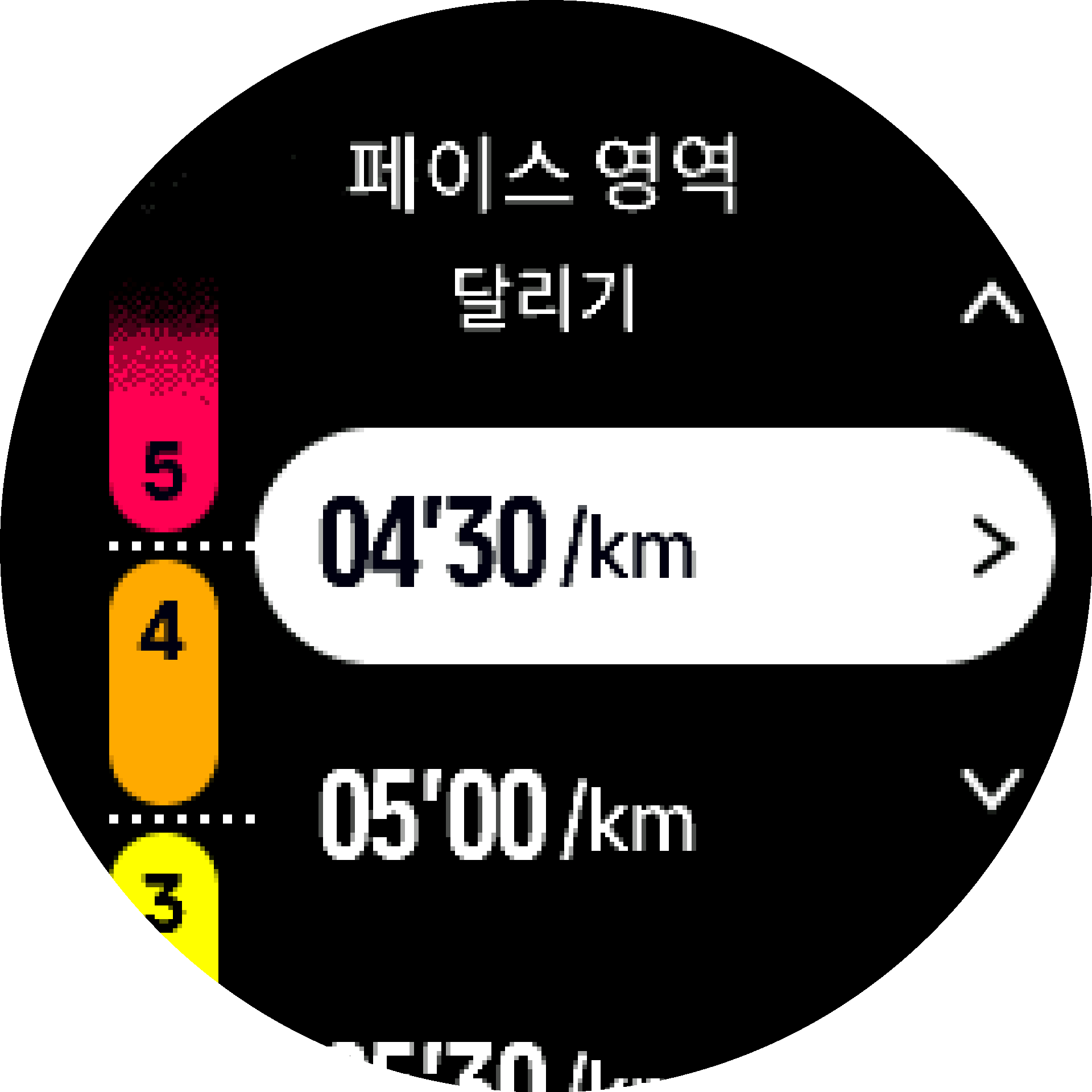

페이스 영역
페이스 영역은 HR 영역처럼 작동하지만 트레이닝의 강도는 심박수 대신 페이스를 기준으로 합니다. 페이스 영역은 설정에 따라 미터법 또는 야드파운드법 값으로 표시됩니다.
Suunto Race S에는 자신의 페이스를 사용하거나 정의할 수 있는 기본 페이스 영역이 있습니다.
페이스 영역은 달리기 및 사이클링에 사용할 수 있습니다.
페이스 영역 설정
활동별 페이스 영역은 트레이닝 » 강도 영역 » 고급 영역의 설정에서 설정합니다.
  1. 달리기 또는 사이클링을 탭하거나 크라운 버튼을 누릅니다.
  2. 스와이프하거나 크라운 버튼을 돌리고 페이스 영역을 선택합니다.
  3. 위/아래로 스와이프하거나 크라운 버튼을 돌리고 변경하고자 하는 페이스 영역이 강조 표시되면 크라운 버튼을 누릅니다.
  4. 위/아래로 스와이프하거나 크라운 버튼을 돌려서 새로운 페이스 영역을 선택합니다.
    고급 페이스영역 S9PP
  5. 새로운 페이스 영역 값을 선택하려면 크라운 버튼을 누릅니다.
  6. 페이스 영역 보기를 종료하려면 오른쪽으로 스와이프하거나 아래 버튼을 누릅니다.

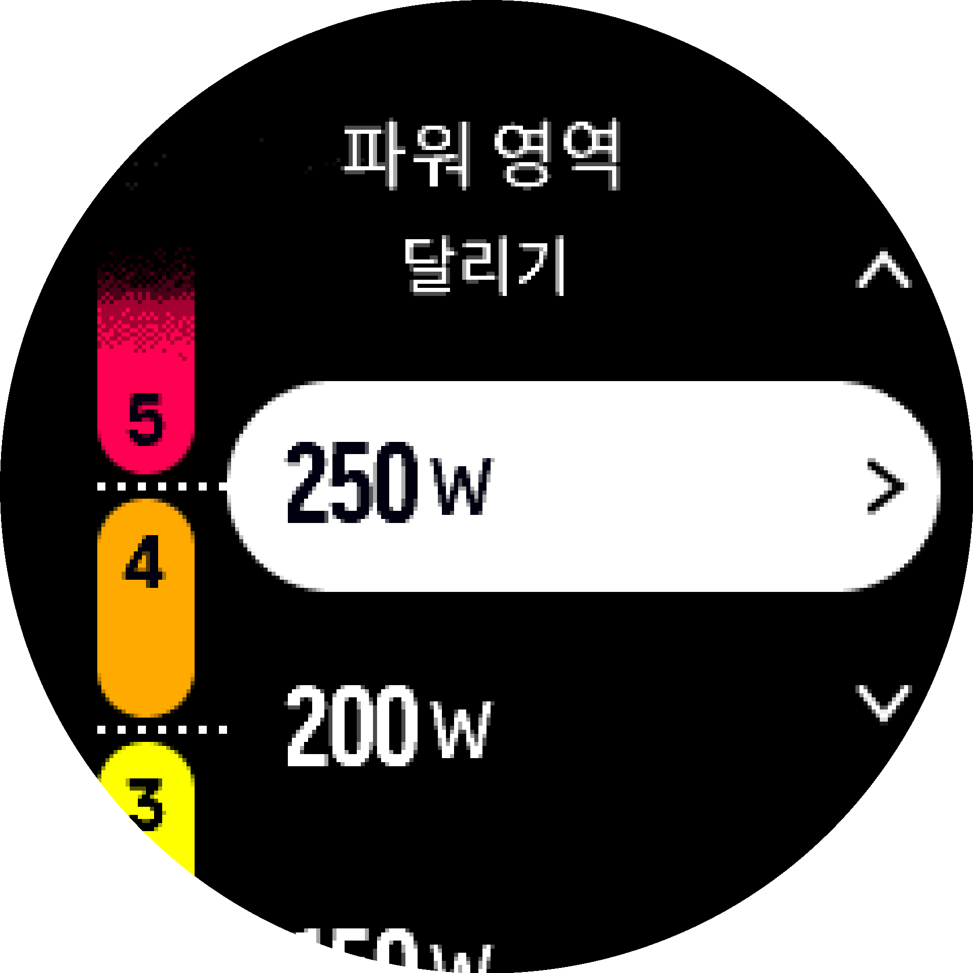

파워 영역
파워 미터는 특정 활동을 수행하는 데 필요한 신체 활동의 양을 측정합니다. 이 활동은 와트로 측정됩니다. 파워 미터로 얻는 주요 장점은 정확도입니다. 파워 미터는 얼마나 열심히 노력했고 얼마나 많은 파워를 생산했는지 정확하게 보여줍니다. 또한 와트를 분석할 때 진행 상태를 보는 것이 쉽습니다.
파워 영역은 정확한 파워 출력으로 트레이닝을 도울 수 있습니다.
Suunto Race S에는 자신의 파워를 사용하거나 정의할 수 있는 기본 파워 영역이 있습니다.
파워 영역은 사이클링, 실내 사이클링 및 산악 사이클링에 대한 모든 기본 스포츠 모드에서 사용할 수 있습니다. 달리기 및 트레일 러닝의 경우 파워 영역을 얻으려면 특정한 “파워” 스포츠 모드를 사용해야 합니다. 사용자 정의 스포츠 모드를 사용하고 있는 경우, 파워 영역을 얻으려면 모드에서 Power POD를 사용하고 있는지 확인하십시오.
활동별 파워 영역 설정
활동별 파워 영역은 트레이닝 » 강도 영역 » 고급 영역의 설정에서 설정합니다.
  1. 활동이 강조 표시되면 수정할 활동(달리기 또는 사이클링)을 탭하거나 크라운 버튼을 누릅니다.
  2. 위로 스와이프하거나 크라운 버튼을 돌린 다음 파워 영역을 선택합니다.
  3. 위/아래로 스와이프하거나 크라운 버튼을 돌려 편집할 파워 영역을 선택합니다.
  4. 위/아래로 스와이프하거나 크라운 버튼을 돌려서 새로운 파워 영역을 선택합니다.
    고급 파워영역 S9PP
  5. 새로운 파워 값을 선택하려면 크라운 버튼을 누릅니다.
  6. 파워 영역 보기를 종료하려면 오른쪽으로 스와이프하거나 아래 버튼을 누릅니다.
