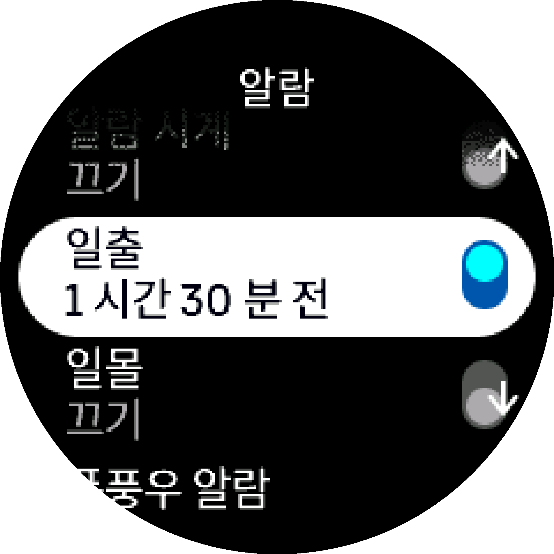

일출 및 일몰 알람
Suunto Race S에서 일출/일몰 알람은 위치에 따른 적응형 알람입니다. 고정 시간을 설정하는 대신, 실제 일출 또는 일몰 전에 얼마나 일찍 알림을 받고자 하는지 설정합니다.
일출 및 일몰 시간은 GPS를 통해 결정되므로 시계는 GPS를 사용한 마지막 시간부터 GPS 데이터에 의존합니다.
일몰/일출 알람 설정 방법:
  1. 시계 앞면에서 크라운 버튼을 길게 눌러 설정으로 들어갑니다.
  2. 알람으로 스크롤하고 알람 이름을 탭하거나 중간 버튼을 눌러 메뉴로 들어갑니다.
  3. 설정하려는 알람으로 스크롤하고 알람 이름을 탭하거나 크라운 버튼을 눌러 선택합니다.
    일출일몰 알람 토글 S9PP
  4. 크라운 버튼을 사용하여 위아래로 스크롤하거나 화면에서 위아래로 스와이프하고 중간 버튼으로 확인해서 일출/일몰 전에 원하는 시간 및 분을 설정합니다.
    일몰 일출 전 시간 S9PP
  5. 중간 버튼을 눌러 확인 및 종료합니다.

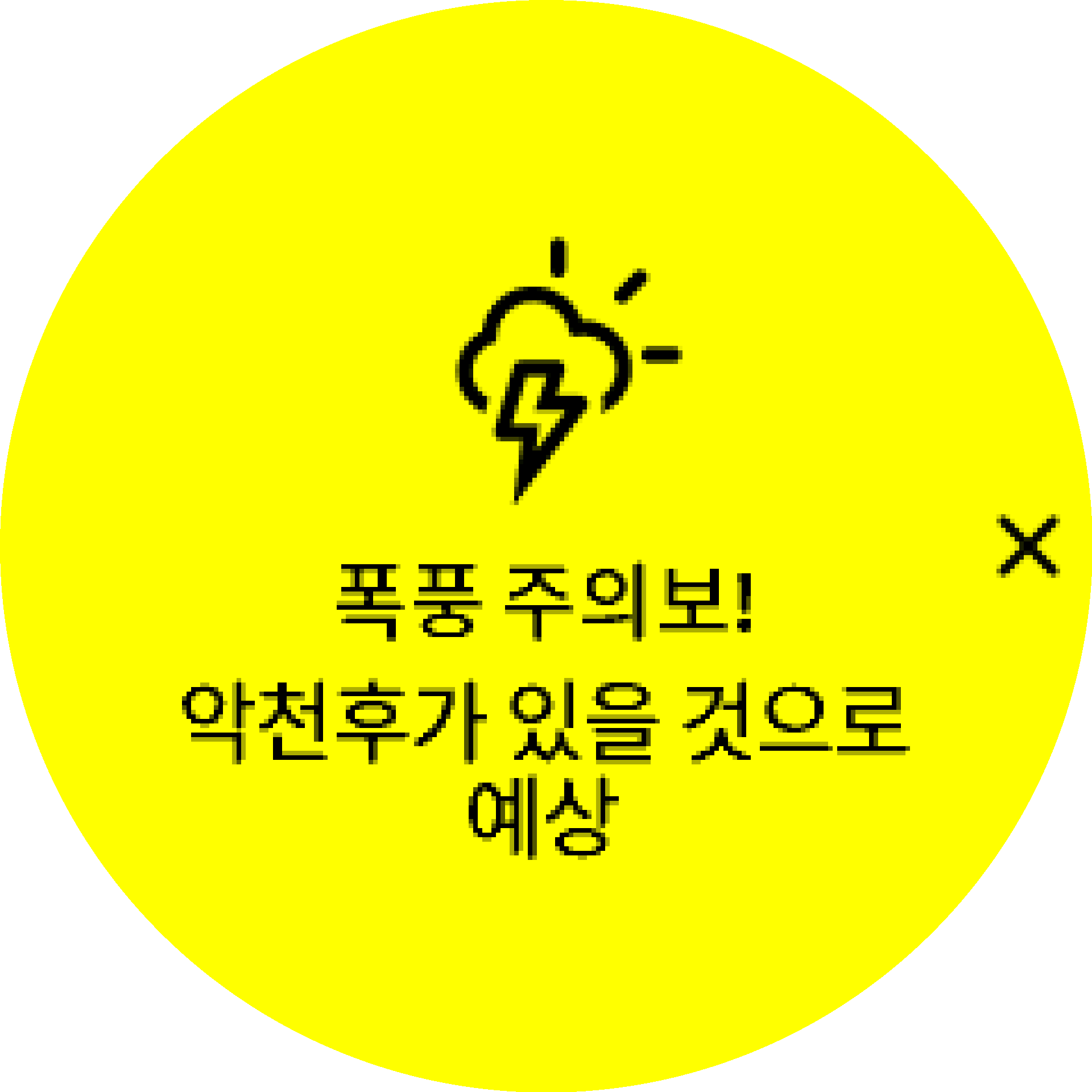

기압이 급감하는 것은 폭풍우가 오고 있고 대피해야 한다는 의미입니다. 폭풍우 알람이 작동하면, 압력이 3시간 동안 4hPa(0.12inHg) 이상 떨어지는 경우 Suunto Race S 알람이 울리고 폭풍우 기호가 표시됩니다.
폭풍우 알람을 활성화하는 방법:
  2. 알람으로 스크롤하고 알람 이름을 탭하거나 크라운 버튼을 눌러 메뉴로 들어갑니다.
  3. 폭풍우 알람으로 스크롤하고 알람 이름을 탭하거나 크라운 버튼을 눌러 켜기/끄기로 전환합니다.
폭풍우 알람이 울릴 때 아무 버튼이나 누르면 알람이 멈춥니다. 버튼을 누르지 않으면 알람이 1분간 지속됩니다. 폭풍우 기호는 기상 조건이 안정될 때까지(압력 감소 속도가 둔화됨) 화면에 표시됩니다.
