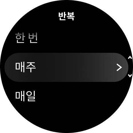

  4. 알람 소리 빈도를 선택합니다. 이용 가능한 옵션은 다음과 같습니다.
    한 번: 설정 시간에서 24시간에 한 번씩 울립니다
    매일: 매일 동시에 울립니다
    매주: 월요일부터 금요일까지 동시에 울립니다

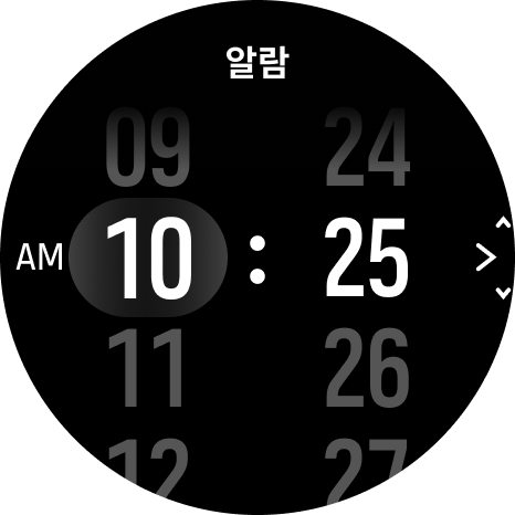

    알람 Race 2단계
  5. 시간과 분을 설정하고 설정을 종료합니다.
    알람 Race 1단계

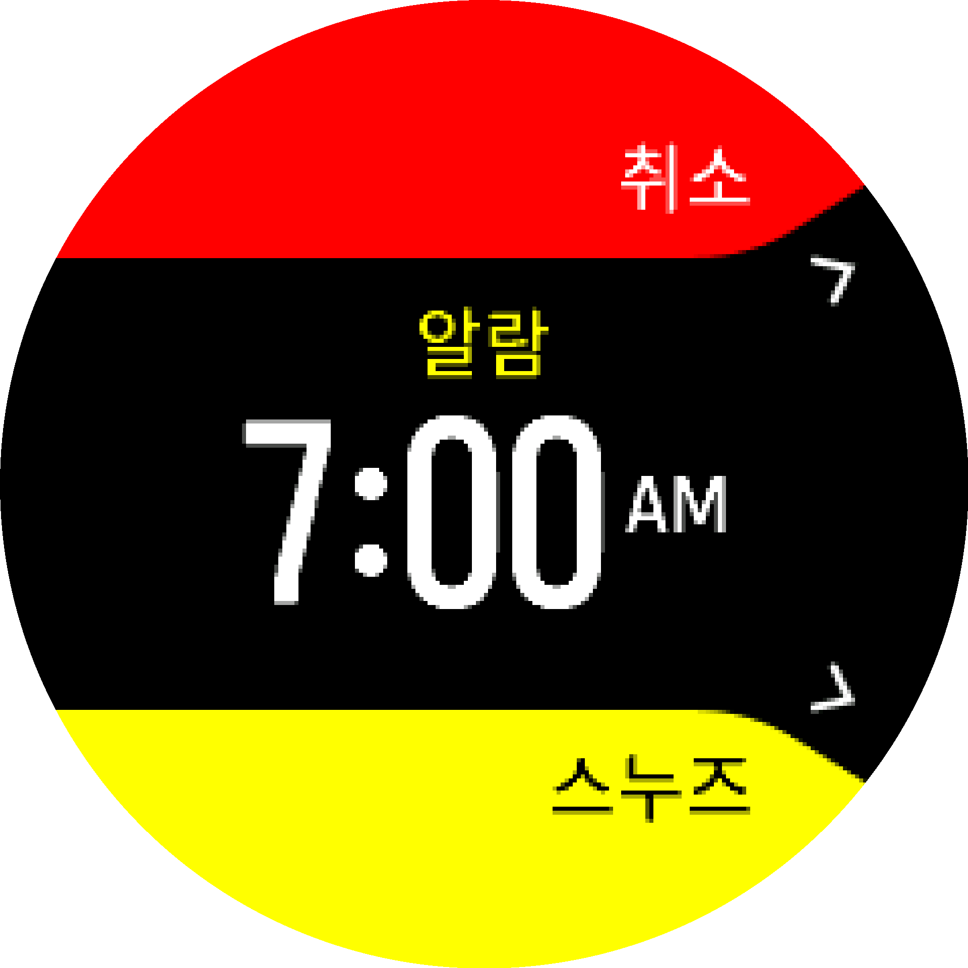

알람이 울리면 알람이 끝날 때까지 무시하거나 잠시 중단 옵션을 선택할 수 있습니다. 잠시 중단 시간은 10분이며 10회까지 반복할 수 있습니다.
알람 취소 잠시 중단e S9PP
알람이 계속 울리게 두면 30초 후에는 자동으로 일시 중단됩니다.
