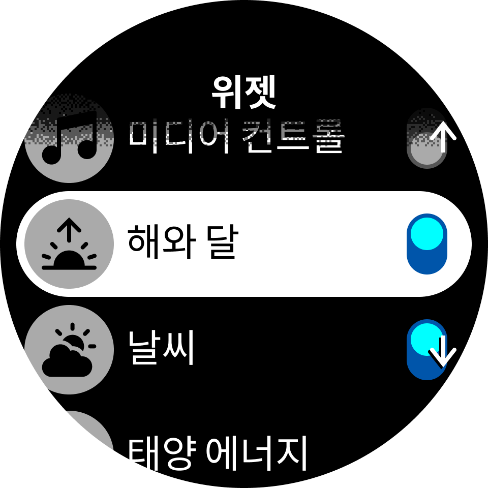

위젯은 활동과 트레이닝에 대한 유용한 정보를 제공합니다. 위젯은 위로 스와이프하거나 크라운 버튼을 돌려 시계 앞면에서 액세스할 수 있습니다.
위젯을 고정해 빠르고 손쉽게 액세스할 수 있습니다. 시계 앞면에서 크라운 버튼을 누르고 화면을 두 번 눌러 고정하고 싶은 위젯을 선택합니다. 제어 패널사용자 정의에서 위젯을 고정할 수도 있습니다.
사용자 정의 > 위젯제어 패널에서 위젯을 켜거나 끌 수 있습니다. 토글을 켜면 쓰고 싶은 위젯을 선택할 수 있습니다.
위젯 토글
Suunto 앱에서 위젯을 켜거나 끄고 분류해 시계에서 쓰고 싶은 위젯과 위젯의 순서를 선택할 수 있습니다.
