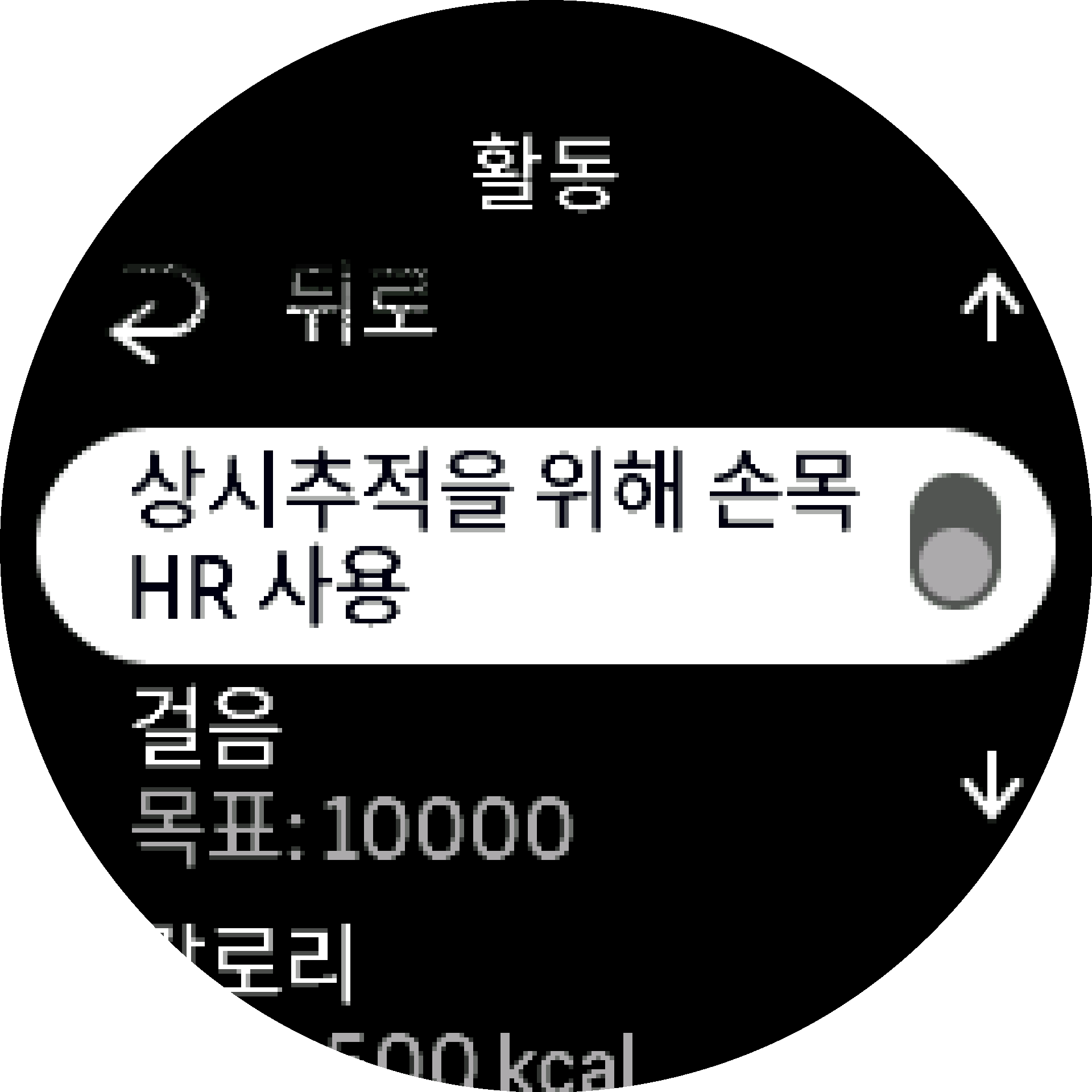

일일 HR 위젯 값을 보려면 일일 HR 기능을 활성화해야 합니다. 활동 설정에서 기능 설정을 켜짐/꺼짐 설정하거나 HR 위젯 끝까지 아래로 스크롤해 그곳에서 활성화할 수 있습니다.
이 기능을 켜면 시계가 심박수를 확인하는 광 심박수 센서를 정기적으로 활성화합니다. 이렇게 하면 배터리 전력 소모가 약간 증가합니다.
HR 설정 활성화
활성화되면 24분이 지나야 심박수 정보가 표시됩니다.
