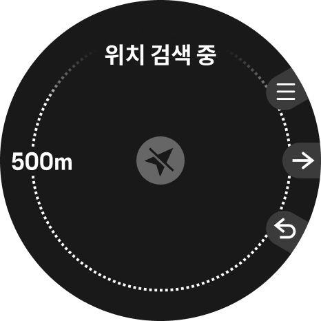

  1. 시계 앞면에서 위로 스와이프하거나 크라운 버튼을 돌려 모든 앱 메뉴 또는 선택한 위젯의 목록에서 탐색으로 이동하여 시작합니다.
  2. 시계가 현재 위치를 검색하기 시작합니다. 위치가 검색되면 화면에 자북을 가리키는 화살표, 현재 위치 및 주변 POI 및 웨이포인트가 있는 경우 표시됩니다.

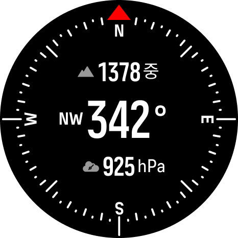

  3. 크라운 버튼을 돌려 나침반 보기를 엽니다.

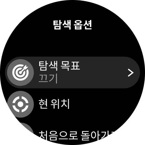

  5. 상단 버튼을 누르면 현재 위치 좌표 확인이나 탐색할 경로 선택 등의 탐색 옵션 목록이 열립니다.
