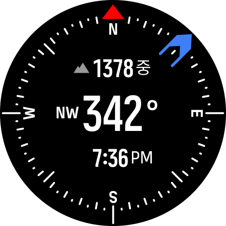

베어링 탐색은 앞서 지도에서 찾은 위치에 대한 대상 경로를 아웃도어를 하는 사람들이 따라가도록 사용할 수 있는 기능입니다. 이 기능을 나침반으로 단독 사용하거나 종이 지도와 함께 사용할 수 있습니다.
bearing dilu
운동 없이 베어링 탐색을 사용하는 방법
  1. 위로 스와이프하거나 시계 앞면의 크라운 버튼을 돌려 탐색으로 스크롤합니다.
  2. 상단 버튼을 눌러 탐색 옵션을 엽니다.
  3. 탐색 목표을 선택합니다.
  4. 필요한 경우 화면의 지침에 따라 나침반을 교정합니다.
  5. 화면에서 목표 위치 쪽으로 파란색 화살표를 가리키고 중간 버튼을 누릅니다.
  6. 파란색 화살표를 따라 해당 위치로 이동합니다.
  7. 상단 버튼을 누르고 탐색 종료를 선택하여 탐색을 종료합니다.
