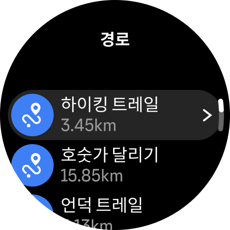

  4. 경로로 스크롤하고 크라운 버튼을 누르면 경로 목록이 열립니다.
  5. 이동하려는 경로로 스크롤하고 크라운 버튼을 누릅니다.

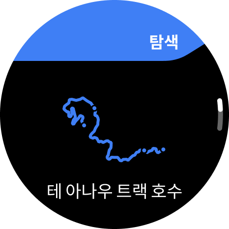

  6. 아래로 스크롤하여 경로 세부 정보를 확인합니다.
  7. 상단 버튼을 눌러서 탐색을 시작합니다.
    start navigation

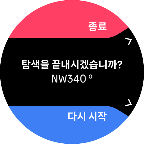

  8. 탐색을 정지하려면 상단 버튼을 눌러 탐색 옵션을 열고 탐색 종료 옵션을 선택합니다. 상단 버튼을 눌러 탐색 종료를 확인합니다.
    end navigation

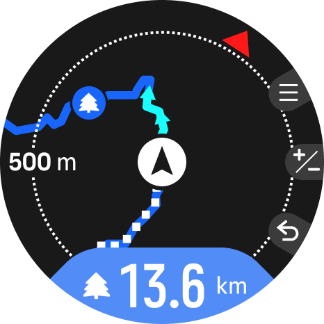

경로 탐색 화면에 있는 동안 다음 옵션을 사용할 수 있습니다.
  • 크라운 버튼을 돌려 고도 보기로 이동
  • 크라운 버튼을 눌러 지도 보기로 이동하고 크라운 버튼을 돌려 확대 및 축소
  • 상단 버튼을 눌러 탐색 옵션 열기(예: 경로 세부 정보 확인, 탐색할 다른 경로 선택, POI 저장, 이동경로 보기 및 POI 표시 켜기/끄기)
탐색 안내
경로를 탐색할 때 시계는 경로를 따라 진행하면서 화면 맨 아래의 탐색 안내 필드에 추가 데이터를 제공하고 알림을 제공하여 올바른 경로를 유지할 수 있도록 도움을 줍니다.
예를 들어 경로에서 100m(330ft) 이상 이탈하면 시계는 올바른 경로에 있지 않음을 알려주며, 경로로 다시 돌아왔을 때도 알려줍니다.
안내 필드에는 다음 웨이포인트까지의 거리가 표시됩니다(경로에 웨이포인트가 없는 경우 경로의 종료 지점까지의 거리가 표시됨). 경로에서 웨이포인트 또는 POI에 접근하면 다음 웨이포인트 또는 POI까지의 거리를 보여 주는 유익한 팝업이 표시됩니다.
