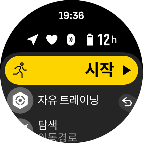

  5. 시작 표시기 위에는 스포츠 모드에서 사용하는 항목에 따라 일련의 아이콘(예: 심박수 및 연결된 GPS 등)이 나타납니다.
    • 검색하는 동안 화살표 아이콘(연결된 GPS)이 회색으로 깜박이고 신호가 잡히면 녹색으로 바뀝니다.
    • 검색하는 동안 심장 아이콘(심박수)이 회색으로 깜박이고 신호가 잡히고 심박수 센서를 사용하는 경우 벨트에 부착된 심장이 컬러로 변하고 광 심박수 센서를 사용하는 경우에는 벨트 없는 컬러 심장으로 바뀝니다.
    • 페어링 및 연결된 POD 또는 헤드폰이 있는 경우 해당 아이콘이 표시됩니다.
    • 배터리가 다 떨어지기 전에 운동할 수 있는 시간을 알려주는 배터리 추정치도 표시됩니다.
    심박수 센서를 사용하고 있지만 아이콘이 녹색으로만 변하는 경우(광 심박수 센서가 활성화되었음을 의미), 심박수 센서가 페어링되었는지 확인(기기 페어링 참조)하고 다시 시도합니다.
    더 정확한 데이터를 얻을 수 있도록 운동을 시작하기 전에 각 아이콘이 녹색으로 바뀔 때까지 기다리는 것이 좋습니다. 시작를 선택해 기록을 시작합니다.
