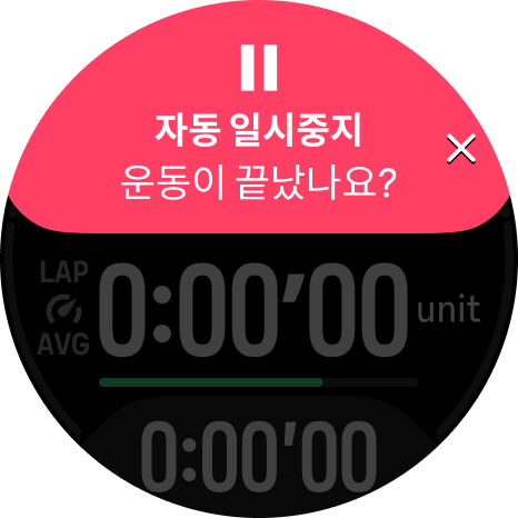

자동 일시중지는 속도가 2km/h(1.2mph) 미만일 때 운동 기록을 일시중지하는 기능입니다. 속도가 3km/h(1.9mph) 이상으로 증가하면 기록이 자동으로 계속됩니다.
운동 기록을 시작하기 전에 시계의 운동 설정에서 자동 일시정지를 켜고 끌 수 있습니다.
이 기능을 켜면 기록이 자동으로 일시정지될 때 팝업 메시지가 표시됩니다. 기록을 다시 시작하거나 종료할 수 있는 옵션 목록이 열립니다.
Autopause
다시 운동을 시작하면 기록이 자동으로 다시 시작되고, 그렇지 않으면 운동 화면의 상단 버튼을 눌러 수동으로 다시 시작할 수 있습니다.
