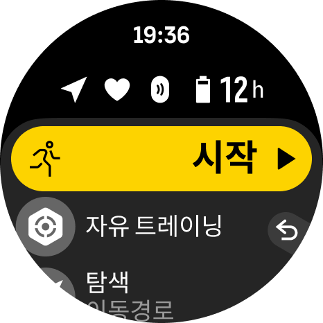

운동 기록을 시작하기 전에(운동 기록 참조) 현재 배터리 모드에 남아 있는 배터리 수명의 추정치를 확인합니다.

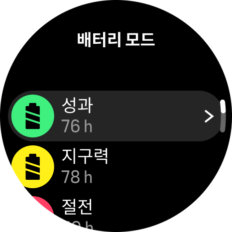

성과(기본값), 지구력절전의 세 가지 배터리 모드가 사전 정의되어 있습니다. 모드를 전환하면 배터리 수명이 변경되지만 시계 성능도 변경됩니다.
시작 화면에 있는 동안 운동 설정 > 배터리 모드로 스크롤하고 선택하여 배터리 모드를 변경하고 각 모드가 시계의 성능에 어떻게 영향을 주는지 확인합니다.
