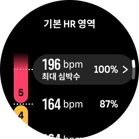

  1. 활동 및 트레이닝 > 강도 영역 > HR 영역 > 영역 유형로 이동합니다.
  2. 탭하거나 크라운 버튼을 눌러 최대 HR 영역 옵션을 선택합니다.
  3. 아래로 스크롤하고 모든 스포츠를 위한 기본 HR 영역, 달리기 HR 영역 또는 사이클링 HR 영역 옵션을 선택합니다.
  4. 최대 HR(최고 값, bpm)을 탭하거나 크라운 버튼을 누릅니다.
    max HR
  5. 위 또는 아래로 스와이프하거나 크라운 버튼을 돌려서 새로운 최대 HR을 선택합니다.
  6. 크라운 버튼을 눌러 선택한 값을 확인합니다.
  7. 팝업 화면에서 최대 HR에 따라 모든 HR 영역을 업데이트할지 여부를 확인합니다.

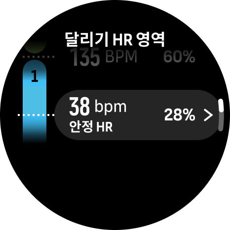

LTHR을 모르지만 안정 심박수를 아는 경우 예비 HR영역 설정을 사용하는 것이 좋습니다. 예비 HR 값은 최대 HR에서 안정 HR 값을 뺀 값과 같습니다.
  2. 탭하거나 크라운 버튼을 눌러 예비 HR영역 옵션을 선택합니다.
  4. 탭하거나 크라운 버튼을 눌러 눈금 상단의 최대 HR을 선택합니다.
  7. 탭하거나 크라운 버튼을 눌러 눈금 하단의 안정 HR을 선택합니다.
    HR reserve
  8. 위 또는 아래로 스와이프하거나 크라운 버튼을 돌려서 새로운 안정 HR을 선택합니다.
  9. 크라운 버튼을 눌러 선택한 값을 확인합니다.
  10. 팝업 화면에서 예비 HR에 따라 모든 HR 영역을 업데이트할지 여부를 확인합니다.

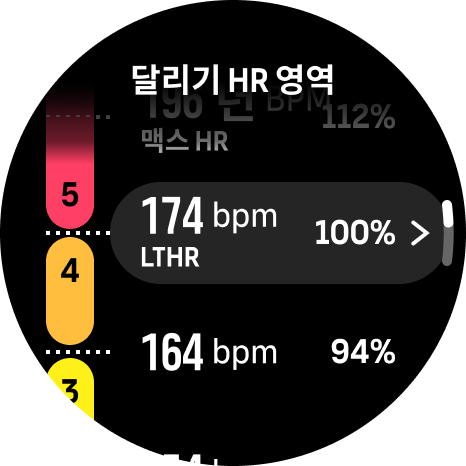

LTHR을 아는 경우 유산염 임계값 HR 영역 설정을 사용하는 것이 좋습니다.
  2. 탭하거나 크라운 버튼을 눌러 유산염 임계값 HR 영역 옵션을 선택합니다.
  4. LTHR(LTHR) 값을 탭하거나 크라운 버튼을 누릅니다.
    LTHR
  5. 위 또는 아래로 스와이프하거나 크라운 버튼을 돌려서 새로운 LTHR을 선택합니다.
  7. 팝업 화면에서 LTHR에 따라 모든 HR 영역을 업데이트할지 여부를 확인합니다.

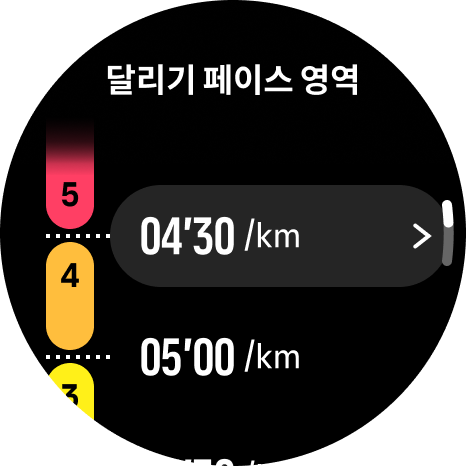

페이스 영역
페이스 영역은 HR 영역처럼 작동하지만 트레이닝의 강도는 심박수 대신 페이스를 기준으로 합니다. 페이스 영역은 설정에 따라 미터법 또는 야드파운드법 값으로 표시됩니다.
Suunto Run에는 자신의 페이스를 사용하거나 정의할 수 있는 기본 페이스 영역이 있습니다.
페이스 영역은 달리기에 사용할 수 있습니다.
페이스 영역 설정
활동별 페이스 영역은 활동 및 트레이닝 > 강도 영역 > 달리기 페이스 영역의 설정에서 설정합니다.
  1. 스와이프하거나 크라운 버튼을 돌리고 페이스 영역을 선택합니다.
  2. 위/아래로 스와이프하거나 크라운 버튼을 돌리고 변경하고자 하는 페이스 영역이 강조 표시되면 크라운 버튼을 누릅니다.
    pace zone
  3. 위/아래로 스와이프하거나 크라운 버튼을 돌려서 새로운 페이스 영역을 선택합니다.
  4. 새로운 페이스 영역 값을 선택하려면 크라운 버튼을 누릅니다.
  5. 페이스 영역 보기를 종료하려면 오른쪽으로 스와이프하거나 아래 버튼을 누릅니다.

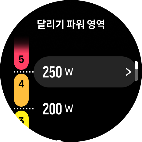

활동별 파워 영역은 활동 및 트레이닝 > 강도 영역 > 달리기 파워 영역 또는 사이클링 파워 영역의 설정에서 설정합니다.
  1. 활동이 강조 표시되면 편집할 활동(달리기 또는 사이클링)을 탭하거나 크라운 버튼을 누릅니다.
  2. 위로 스와이프하거나 크라운 버튼을 돌린 다음 파워 영역을 선택합니다.
    power zone
  3. 위/아래로 스와이프하거나 크라운 버튼을 돌려 편집할 파워 영역을 선택합니다.
  4. 위/아래로 스와이프하거나 크라운 버튼을 돌려서 새로운 파워 영역을 선택합니다.
  5. 새로운 파워 값을 선택하려면 크라운 버튼을 누릅니다.
  6. 파워 영역 보기를 종료하려면 오른쪽으로 스와이프하거나 하단 버튼을 누릅니다.

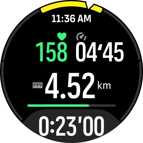

운동을 기록할 때(운동 기록 참조) 선택한 HR, 페이스 또는 파워를 강도 목표로 선택하면 다섯 개의 섹션으로 분류된 파워 영역 게이지가 보입니다. 이러한 다섯 개의 섹션은 스포츠 모드 디스플레이 외측 주위에 표시됩니다. 게이지는 해당 섹션을 켜서 강도 목표로 선택한 영역을 표시합니다. 게이지 안의 작은 화살표는 영역 범위 내에서 어디에 있는지를 표시합니다.

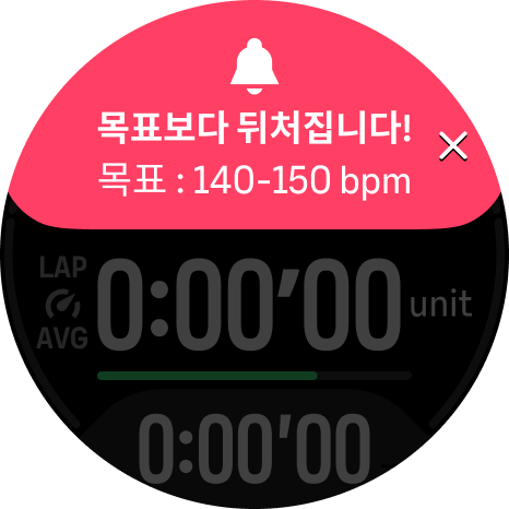

선택한 목표 영역에 도달하면 시계 알람이 울립니다. 운동 중에 현재 HR, 페이스 또는 파워가 선택한 목표 영역을 벗어날 경우 시계가 속도를 높이거나 늦추라는 메시지를 표시합니다.
