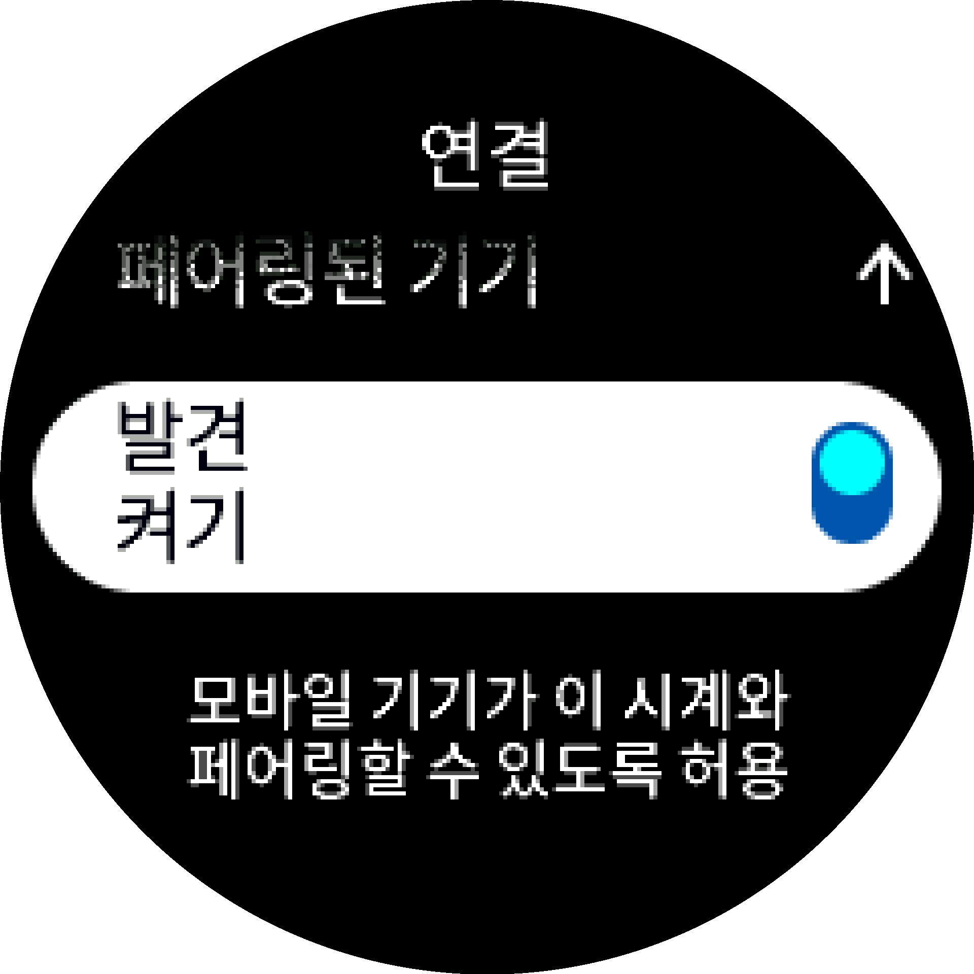

단, 시계가 블루투스 스캐너에서 보이지 않도록 하려면 연결 > 발견의 설정에서 발견 설정을 활성화하거나 비활성화할 수 있습니다.
Discovery Toggle S9PP

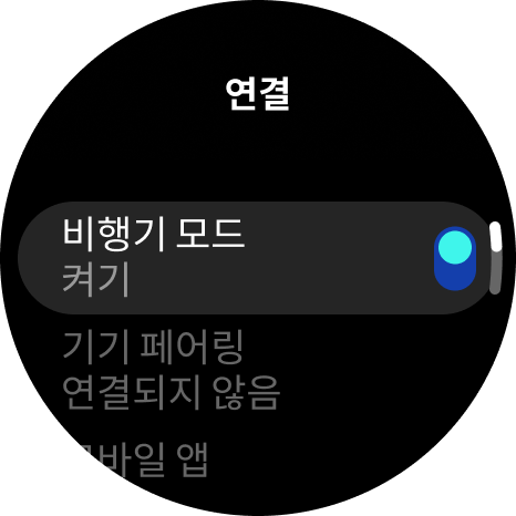

비행기 모드
무선 송수신을 꺼야 할 때는 비행기 모드를 활성화합니다. 비행기 모드는 연결 또는 제어 패널의 설정에서 활성화 또는 비활성화할 수 있습니다.
airp mode
참고:
해당 장치 외 다른 장치와 페어링하려면 먼저 비행기 모드를 꺼야 합니다.

비행기 모드가 켜져 있으면 아무 것도 페어링할 수 없습니다. 페어링하기 전에 비행기 모드를 끄십시오. 자세한 내용은 비행기 모드 항목을 참조하십시오.

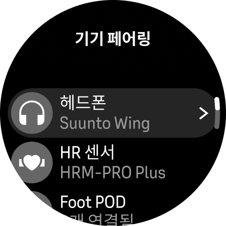

  2. 기기 페어링 옵션을 선택하여 호환되는 기기 유형 목록을 확인합니다.
  3. 아래로 스크롤하여 전체 목록을 확인하고 페어링할 기기 유형을 누릅니다.
    pair devices

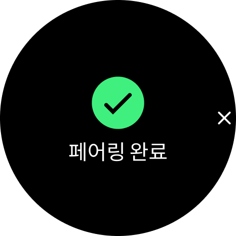

  4. 시계의 안내에 따라 페어링을 완료하고(필요한 경우 헤드폰, 센서 또는 POD 설명서 참조) 중간 버튼을 눌러 다음 단계로 진행합니다.
    pair success
