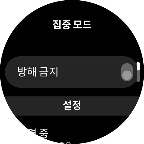

시계 설정의 집중 모드 메뉴에서 방해 금지 설정을 정의할 수 있습니다.
focus mode
수면 중 옵션을 켜면 이전에 정의된 수면 시간 동안 방해 금지가 자동으로 켜집니다.
필요에 따라 방해 금지 모드를 자동으로 활성화하도록 예약을 설정할 수도 있습니다.
