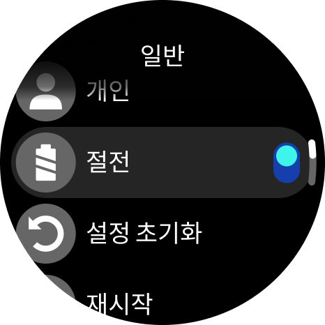

절전
시계에는 일상적으로 사용하는 동안 배터리 수명을 연장하기 위해 모든 진동을 끄고 화면 밝기와 일일 HR 측정 빈도를 줄이는 절전 옵션이 있습니다. 활동을 기록하는 동안의 절전 옵션은 배터리 전원 관리 항목을 참조하십시오.
일반 » 절전 또는 제어 패널의 설정에서 절전을 활성화/비활성화합니다.
on off setting
참고:
배터리 수준이 10%에 도달하면 절전이 자동으로 실행됩니다.
