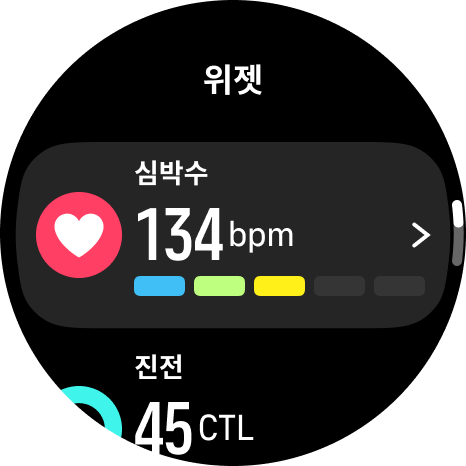

위젯
위젯은 활동과 트레이닝에 대한 유용한 정보를 제공합니다. 위젯 목록을 사용자 정의하여 심박수, 일일 걸음 수 또는 현재 고도 등 가장 중요한 정보를 한눈에 볼 수 있습니다. 위젯은 위/아래로 스와이프하거나 크라운 버튼을 돌려 시계 앞면에서 액세스할 수 있습니다.
widget list

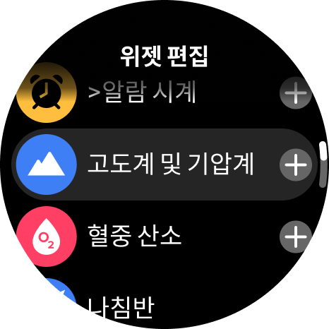

사용자 정의 > 위젯 편집제어 패널에서 위젯을 켜고 끌 수 있습니다. 위젯 이름 옆에 있는 + 및 - 기호를 탭하거나 크라운 버튼을 눌러 사용할 위젯을 선택합니다.
최대 6개의 위젯을 목록에 추가할 수 있습니다.
cust widget
Suunto 앱에서 위젯을 켜거나 끄고 분류해 시계에서 쓰고 싶은 위젯과 위젯의 순서를 선택할 수 있습니다.
