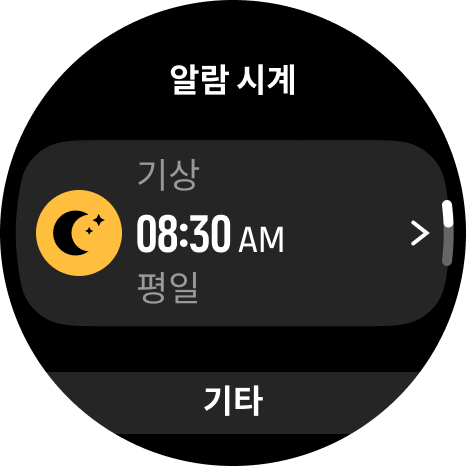

수면 메뉴에서 수면 계획을 저장한 경우 알람 시계기상에서 기상 알람을 빠르게 설정할 수 있습니다. 이 메뉴에서 알람을 켜거나 끌 수 있고, 원하는 알람 빈도를 편집하고, 수면 계획을 수정할 수 있습니다.
수면 계획의 기상 알람 이외에 추가 알람을 설정할 수 있습니다.
  1. 시계 앞면에서 위 또는 아래로 스와이프하거나 크라운 버튼을 돌려 위젯 목록 또는 모든 앱 메뉴에서 알람 시계에 액세스합니다.
  2. 알람 시계에 들어갑니다.
  3. 아래로 스크롤하고 새 알람 시계를 선택합니다.

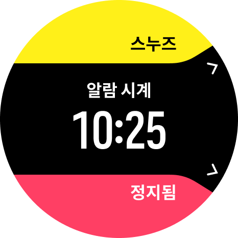

알람이 울리면 알람이 끝날 때까지 무시하거나 스누즈 옵션을 선택할 수 있습니다. 스누즈 시간은 10분이며 10회까지 반복할 수 있습니다.
alarm options
알람이 계속 울리게 두면 1분 후에는 자동으로 꺼집니다.
