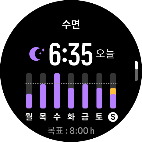

수면 변화
수면 위젯에서 전체 수면 변화를 추적할 수 있습니다. 수면 위젯의 첫 번째 보기는 어제의 수면과 지난 7일 동안의 그래프를 보여줍니다.
sleep trend
수면 위젯에서 아래로 스크롤하면 어제 밤의 수면 요약을 볼 수 있습니다. 예를 들어, 요약에는 총 수면 기간뿐만 아니라 깨어 있었던 추정 시간(돌아다님)과 숙면을 취했던 시간(움직임이 없음)이 포함되어 있습니다.

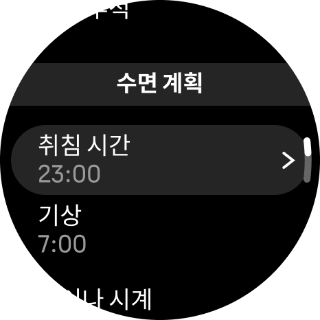

수면 계획
아래로 스크롤하여 수면 계획을 설정합니다. 취침 시간과 기상 시간을 설정합니다.
sleep
시계에서 진동과 알람을 울리도록 하려면 기상 알람 옵션을 켭니다.
자동 방해 금지 모드를 사용해서 수면 중에 자동으로 방해 금지 모드를 자동으로 사용할 수 있습니다.
