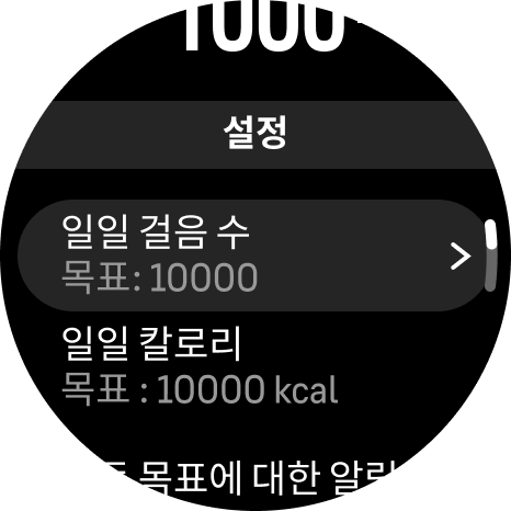

활동 목표
걸음 수와 칼로리 모두에 대한 일일 목표를 조정할 수 있습니다. 위젯에서 아래로 스크롤하여 일일 걸음 수 및 칼로리 목표를 설정하고 목표 관련 알림을 켜거나 끕니다.
steps cal
걸음 수 목표를 설정할 경우 해당 날에 대한 총 걸음 수를 정의합니다.
하루에 소비하는 총 칼로리는 BMR과 신체 활동이라는 두 가지 요소를 기반으로 계산됩니다.
칼로리 목표를 설정하면 BMR 외에 몇 칼로리를 태울지 정의할 수 있습니다. 이를 활동적 칼로리라고 합니다.
시계 설정의 활동 및 트레이닝에서도 걸음 수와 칼로리 목표를 설정할 수 있습니다.
