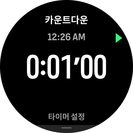

카운트다운 타이머
타이머 위젯에서 위로 스와이프해 바로 가기 메뉴를 엽니다. 여기서 미리 정의된 카운트다운 시간을 선택하거나 사용자 정의 카운트다운 시간을 생성할 수 있습니다.
timer dilu
상단 및 하단 버튼으로 필요에 따라 정지하고 재설정합니다.
하단 버튼을 눌러 카운트다운 타이머를 종료합니다.
