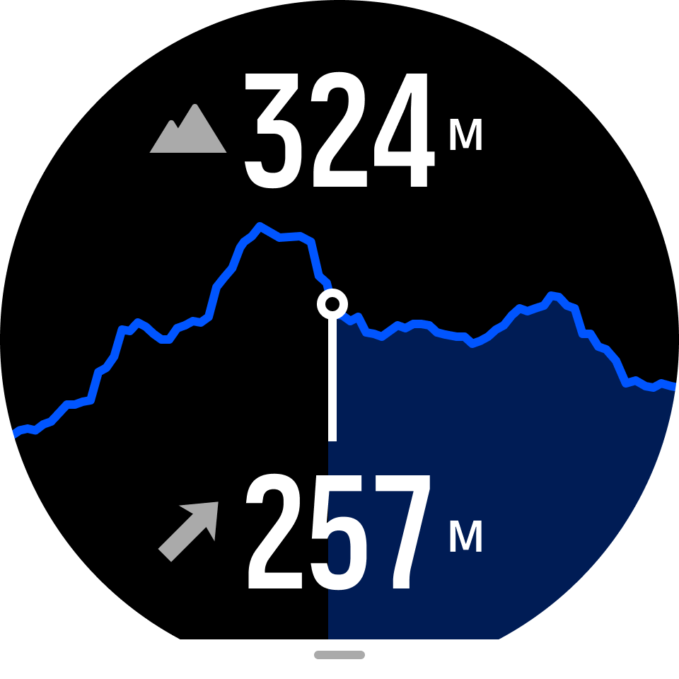

Если вы используете навигацию по маршруту со значениями высоты над уровнем моря, то можете использовать данные о подъеме и спуске, хранящиеся в высотном профиле. В ходе выполнения упражнения нажмите среднюю кнопку, чтобы перейти к дисплею высотного профиля.
Дисплей высотного профиля отображает следующие сведения:
- Вверху: текущая высота над уровнем моря
- По центру: высотный профиль с вашим текущим местоположением
- Внизу: оставшийся подъем или спуск (коснитесь экрана, чтобы изменить представления)
Если вы слишком сильно отклонитесь от маршрута при использовании высотной навигации, на часах в высотном профиле отобразится сообщение Вне маршрута. При появлении этого сообщения перейдите к дисплею навигации, чтобы снова выйти на маршрут, прежде чем продолжить использование высотного профиля.
