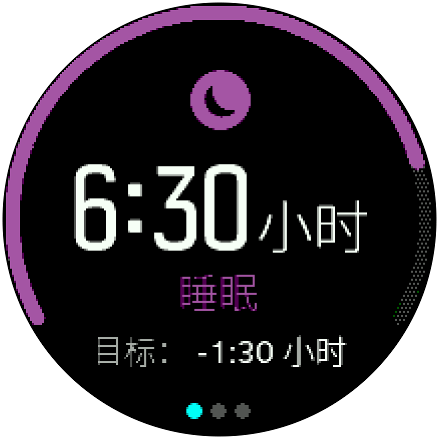

您可以利用睡眠洞察关注个人整体睡眠趋势。从表盘短按右下按钮,直到看到 睡眠 持续时间显示屏。第一个视图显示您的上次睡眠与睡眠持续时间目标的比较情况。
在睡眠显示屏中,短按中间按钮一次可以查看过去七天的平均睡眠持续时间,然后是平均睡眠心率。短按右下按钮,能以数字而非图形形式查看数据。
