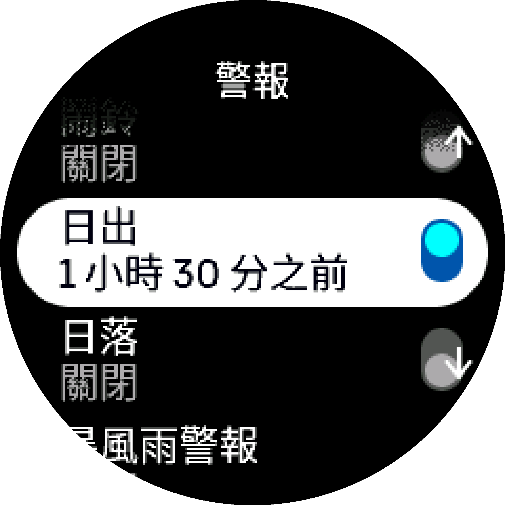

設定日落/日出鬧鐘:
  1. 從自訂錶面長按中間按鈕並向下捲動至警報並選擇。
  2. 捲動至您要設定的鬧鐘,按中間按鈕選取。
    SunriseSunset 警報切換開關 S9PP
  3. 使用上方和下方按鈕向上/向下捲動,設定您想要在日出/日落前的幾小時幾分鐘發出鬧鈴提醒,並使用中間的按鈕進行確認。
    日出日落前的時間 S9PP
  4. 按中間按鈕確認並退出。

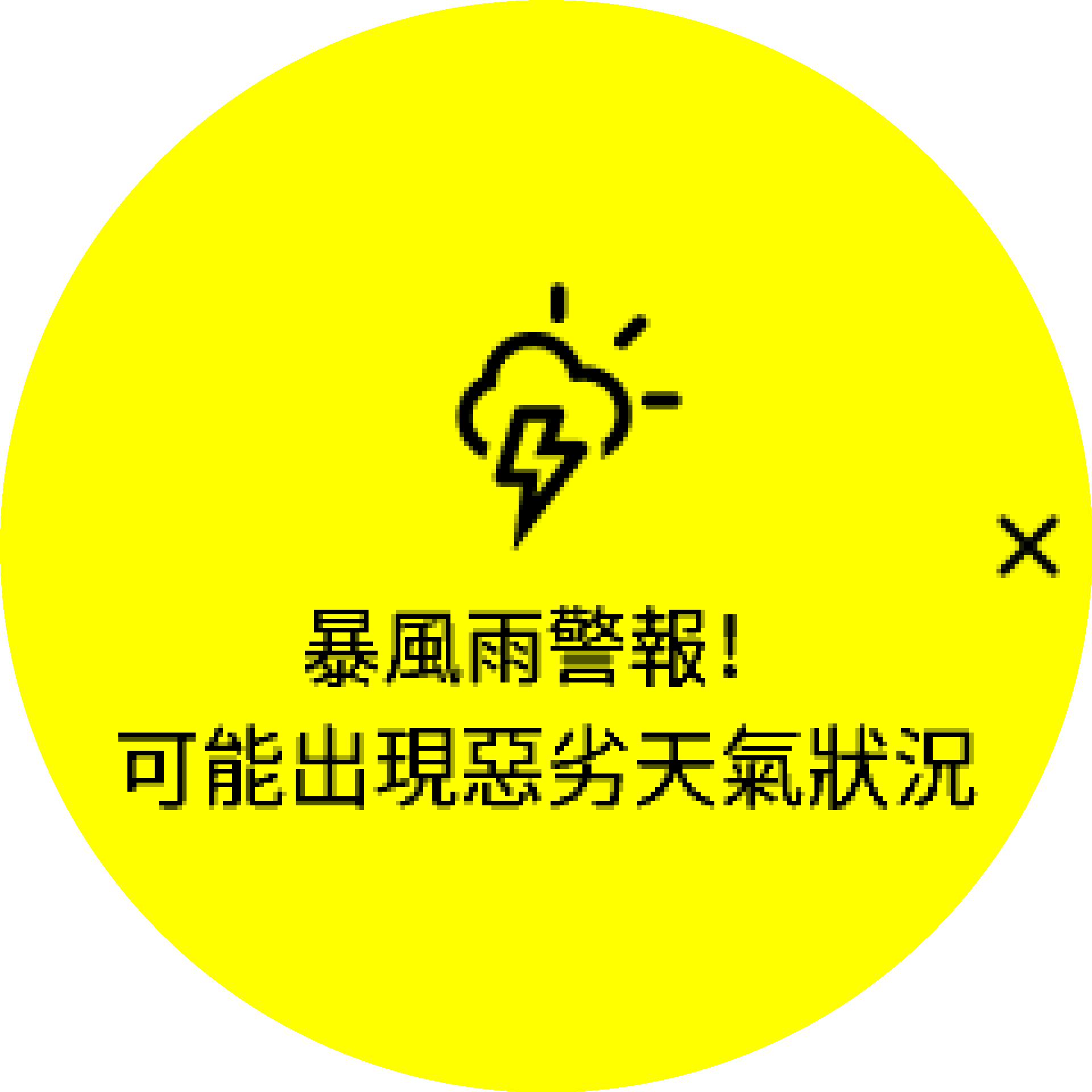

大氣壓力明顯下降時,通常代表即將有暴風雨來臨,您應尋找躲避之處。暴風雨警報啟用時,若在 3 個小時期間內壓力下降了 4 百帕 (0.12 inHg) 或以上,則 Suunto Ocean 會發出警報聲並且顯示暴風雨符號。
啟動暴風雨警報:
  1. 從自訂錶面長按中間按鈕,以進入 設定
  2. 向下捲動至 警報,然後輕點其名稱或按下中間按鈕進入選單。
  3. 向下捲動至 暴風雨警報,然後輕點其名稱或按中間按鈕將其開啟/關閉。
當暴風雨警報大作時,按下任何按鈕即可停止。若未按下按鈕,則警報通知會持續一分鐘。暴風雨的符號會持續出現在顯示畫面上,直到天氣狀況穩定為止(壓力下降趨緩)。
