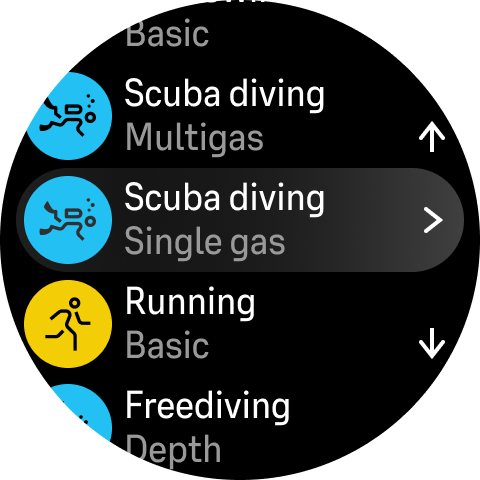

Suunto Ocean 有兩種潛水模式 水肺潛水:單一氣體 、 多種氣體 和一種自由潛水模式:自由潛水 (深度)。您可以從錶面向下滑動或按上方按鈕,在主選單下方找到所有潛水模式,並按中間按鈕選擇模式。

Suunto Ocean 有兩種水肺潛水模式和一種預設完成的自由潛水模式,為特定類型的潛水做好準備。
單一氣體:
此潛水模式最適合只使用一種氣體(空氣或 Nitrox)的免減壓休閒潛水。
  • 一種當前使用氣體,最多五種停用氣體
  • 空氣或 Nitrox 氣體組合
  • 將 Tank POD 與當前使用氣體配對
多種氣體:
此潛水模式最適合多種氣體的技術潛水。
  • 最多五種啟用和停用氣體
  • 空氣或 Nitrox 氣體組合,最高 NX99
  • 返回水面時間 ( TTS ), ppO2 隨時顯示在潛水螢幕上
  • 將 Tank POD 與多種氣體配對
自由潛水
此潛水模式專為休閒自由潛水而設計。

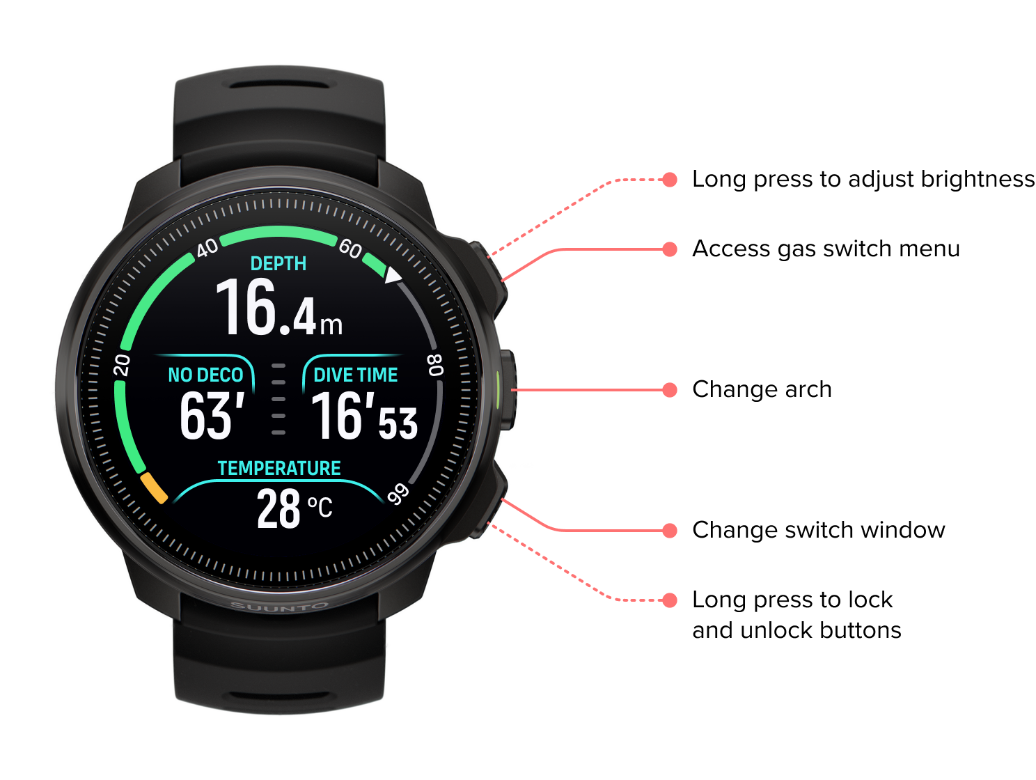

水肺潛水期間的按鈕功能
Suunto Ocean 的三個按鈕在潛水期間短按或長按時具有不同的功能。
  • 短按上方按鈕:存取氣體切換功能表(僅在 多種氣體 模式下)
  • 長按上方按鈕:調整亮度(低/中/高)
  • 短按中間按鈕:變更拱形
  • 短按下方按鈕:變更切換視窗項目
  • 長按下方按鈕:鎖定按鈕
    請參閱按鈕與螢幕鎖

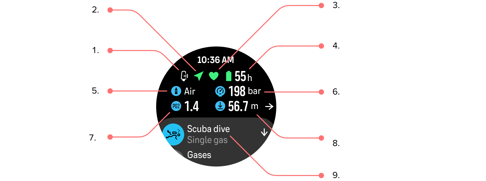

潛水前螢幕依據您所選擇的潛水模式的內容(例如心率、Tank POD 和 GPS)顯示一系列圖示。在螢幕上可以看到以下元素:
水肺活動開始前分析
  1. Tank POD 圖示(如果已連結並啟用)
  2. GPS 訊號(如果已啟用)
  3. 心率(如果已啟用)
  4. 剩餘電池電量 (小時)
  5. 當前使用氣體組合
  6. 氣瓶壓力(如果連結到 Tank POD 並啟動)
  7. 當前使用氣體的設定最大分壓限制(ppO2)
  8. 當前使用氣體的最大操作深度(最大操作深度)
  9. 動態潛水模式
GPS 訊號:箭頭圖示(GPS 已連線)會發出灰色的閃光,找到訊號後則會轉為綠色。建議您等待 GPS 圖示變為綠色後再跳入水中,以取得準確的 GPS 位置。
心率:搜尋訊號時,心臟圖示(心率)閃爍灰色;若找到訊號且使用心率感應器時,它會變為連結皮帶的彩色心臟;或者使用光學心率感應器時,會變為未連結皮帶的彩色心臟。有關配對心率感應器的資訊,請參閱 配對 Pod 和感測器
Tank POD: 左側的氣瓶圖示只有在 Tank POD 與氣體配對且啟用時才會顯示。
電池:電池圖示會顯示電池電力耗盡前,你可以潛水多少小時。

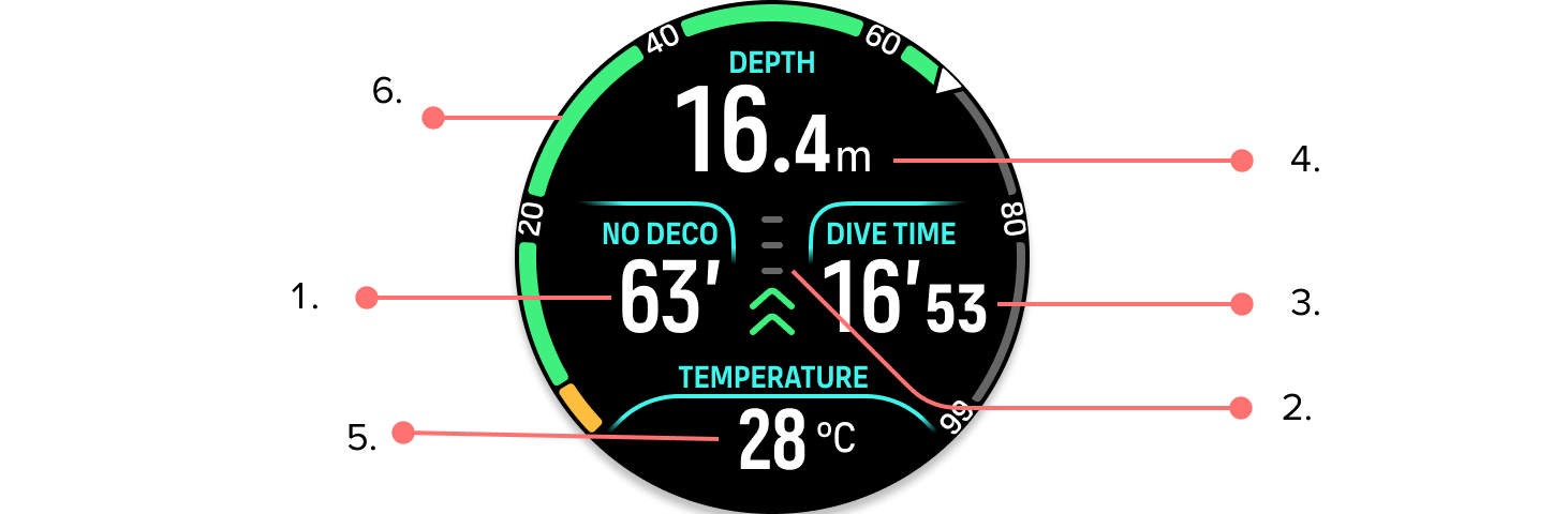

主潛水視圖

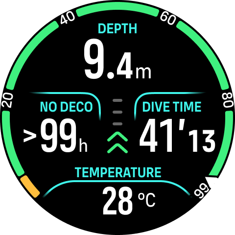

在潛水前螢幕上,您可按中間按鈕捲動瀏覽不同潛水視圖。在預設潛水螢幕中,您可看到以下資訊:
水肺潛水 ui 分析
  1. 減壓資訊
  2. 使用顏色編碼的上升速度
  3. 潛水時間
  4. 深度
  5. 可變資訊切換視窗
  6. 說明關鍵資訊的拱形:免減壓極限、氣瓶壓力、返回水面時間、停留時間

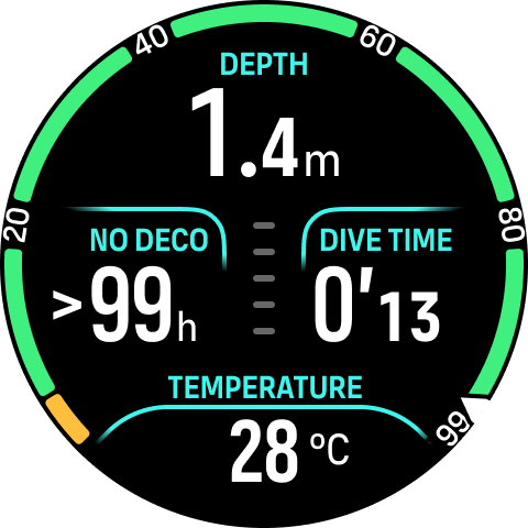

無減壓極限(NDL): 一旦潛水開始,水面計時器就會被 NDL 時間取代。以分鐘為單位顯示在目前深度剩餘的時間,直到需要強制減壓停留為止。如果 NDL 時間超過 99 分鐘,則顯示為 >99。當 NDL 時間為 5 分鐘或更短時,會觸發強制警報,且會特別突出顯示區域,直到警報解除或替換為減壓資訊。在 強制潛水警報 中讀取更多與強制警報相關的資訊。
水肺潛水螢幕 NDL99

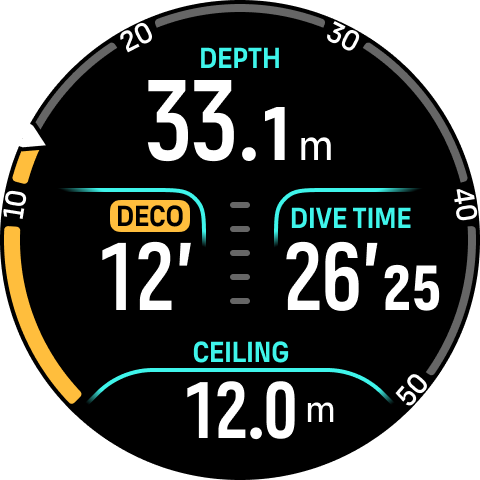

減壓時間: 如果超過 NDL 時間,會觸發警報, NDL 時間會替換為最佳上升時間(以分鐘為單位)( TTS )。Deco 徽章, NDL 拱形變為橙色,顯最小減壓深度示 TTS 時間,並且在切換視窗中顯示最小減壓深度。最小減壓深度表示減壓停留深度。也會觸發警報,按下任何按鈕即可確認。更多關於減壓潛水的資訊,請參閱 減壓潛水

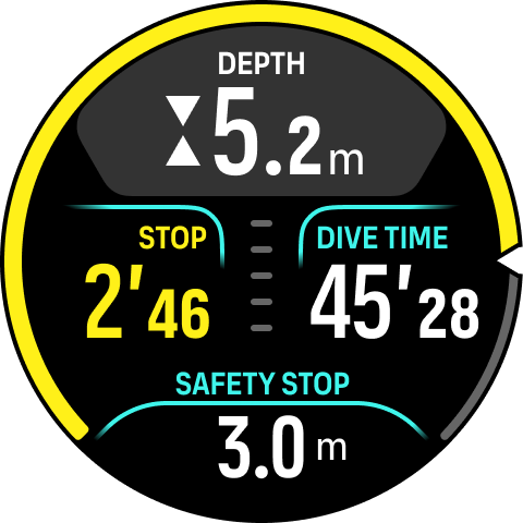

停留時間: 如果在潛水期間需要安全停留或減壓停留,則將 NDL 或減壓資訊將替換為停留計時器,以分鐘和秒鐘為單位倒數所需的停留時間。停留深度範圍將顯示在深度區域中。停留完成後, 停留完成 會在切換視窗中顯示。您可以在演算法設定中調整安全停留時間為 3、4 或 5 分鐘(預設長度為3分鐘)。
安全停留
上升速率:
在潛水期間,螢幕中間的長條會顯示您上升的速度。每一條對應每分鐘 2 公尺(6.6 英呎)。
上升速率 1
上升速率
條形圖採用顏色編碼,以顯示以下內容:
  • 灰 色表示上升速度小於每分鐘 2 公尺(6.6 英呎)
  • 綠色表示上升速度介於每分鐘 4 公尺(13 英呎)和每分鐘 8 公尺(26 英呎)之間
  • 黃色表示上升速度超過每分鐘 8 公尺(26 英呎)
  • 紅色表示潛水上升速度過快,每分鐘超過 10 公尺(33 英呎)
  • 紅色高亮表示上升速度超過每分鐘 10 公尺(33 英呎) ,持續 5 秒或更長時間

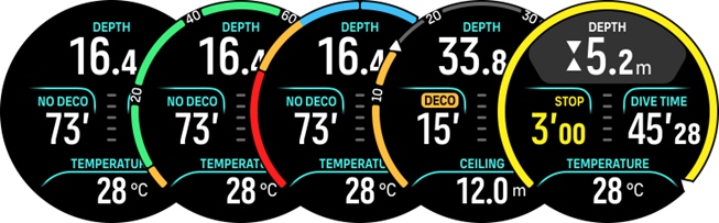

說明關鍵資訊的拱形
Suunto Ocean有三種不同的拱形適用於 單一氣體 和 多種氣體 模式。
說明關鍵資訊的拱形
免減壓:這個拱形顯示了從 0 到 99 固定範圍內的免減壓時間。拱形在 5 到 99 範圍內為綠色,在 0 到 5 範圍內為橙色。如果該值高於 99,指示燈將在結束時停止。

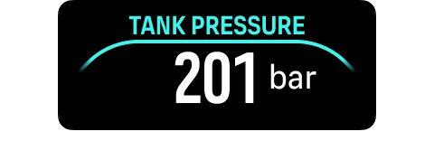

氣瓶壓力:如果手錶與 Suunto Tank POD 配對,拱形會顯示氣瓶壓力。範圍取決於潛水開始時的 Tank Pod 壓力讀數,可以是 250 bar 或 350 bar。拱形上的長條總是代表 50 bar 或 500 psi,取決於單位設定。顏色代表範圍的某些部分,始終固定為:
  • 紅色:50 bar/750 psi 或更低
  • 橙色:51 bar – 80 bar/750 psi – 1000 psi
如果沒有配對 Tank POD 或失去訊號,則拱形為灰色。查看 如何安裝及連結 Suunto Tank POD 參考如何連結您的 Tank Pod。
清空:無拱形的潛水畫面。
此外,還有兩個動態拱形:

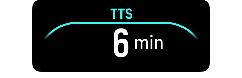

TTS:如果超過 NDL 時間,拱形會變為橙色並顯示 返回水面時間 (TTS)。TTS 拱形範圍固定為 0 到 50 分鐘。如果該值高於 50,指示燈將在結束時停止。
停留計時器:如果需要停留,拱形會顯示與潛水畫面視窗相對應的值。
按下中間按鈕,在拱形之間捲動。

切換為氣瓶壓力氣瓶壓力如果連結 Tank POD,則設定單位(bar 或 PSI)下當前使用氣體的氣瓶壓力。

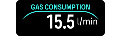

氣體消耗-1氣體消耗 (升/分 或 立方英尺/分)
氣體消耗是指您在目前深度的潛水期間即時氣體消耗率。實際氣體消耗率採用每分鐘公升數測量(立方英呎/每分鐘),並針對目前深度計算。請參閱 氣體消耗 以取得更多資訊。

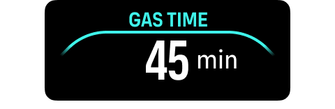

切換為氣體時間氣體時間氣體時間是指您可以停留在目前深度的時間。請參閱 氣體時間 以取得更多資訊。

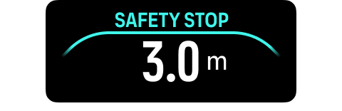

切換為安全停留安全停留
每次潛水超過 10 公尺(33 英呎)時始終建議落實三(3)分鐘安全停留。超過 10 公尺(33 英呎)時,安全停留最小深度的 3 公尺(9.8)會顯示在切換視窗中。
演算法設定 中,安全停留可以設定為三(3)、四(4)或五(5)分鐘。
切換為 TTS返回水面時間(TTS)返回水面時間是指配備指定氣體(包括所有必需的減壓停留),上升至水面的時間(以分鐘為單位)。

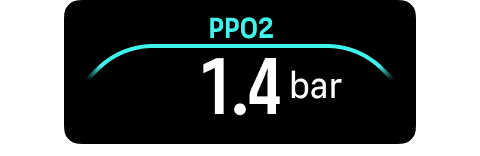

切換為 ppo2實際ppO2
當前使用氣體的當前分壓。分壓是氣體在目前深度的氧氣分數。該值始終以絕對大氣壓(ATA)表示。(1 ATA = 1.013 bar)
如果 ppO2 超過氣體的預設限制,切換視窗會變成黃色並觸發警報。如果 ppO2 超過最大分壓限制 1.6 ,切換視窗會變成紅色,直到您上升到 最大操作深度 深度以上。

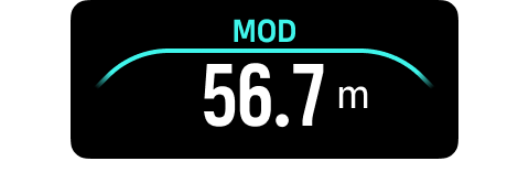

切換為 MOD最大操作深度最大操作深度。最大操作深度 是氣體組合氧分壓(ppO2)超過安全限制時的深度。

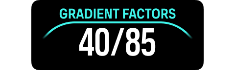

切換為梯度因子梯度因子您在 演算法 設定中定義的梯度因子。如需關於潛水演算法和梯度因子的更多資訊,請參閱 演算法設定梯度因子

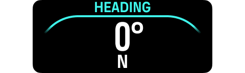

前進方向前進方向指南針功能會以角度和基本方位顯示前進方向。指南針在使用時會自我校準,但如果需要重新校準,就會彈出提示。若要校準指南針,將手錶往數字 8 的方向轉動和傾斜。

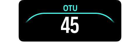

OTU
氧氣耐受單位。用來衡量長時間暴露在高氧分壓下造成的全身吸收毒性。Suunto Ocean在每日建議限額達到 250(注意)和 300(警告)時向您發出警報。

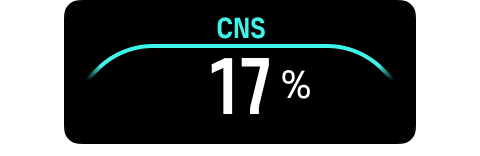

CNS
中樞神經系統中毒。CNS該值是您暴露在高氧分壓下多長時間的測量值(ppO2) ,以最大允許暴露量的百分比顯示。Suunto Ocean在 CNS% 達到 80%(注意)和超過 100%限額(警告)時向您發出警報。
切換為 cns
氧氣暴露的計算主要是根據目前廣受業界採納的氧氣暴露時間極限表及其相關規則。限制基於NOAA 潛水手冊決定。在潛水模式下,即使在水面上,也會連續計算 CNS 百分比。
除此之外,本潛水電腦還運用各種方法進行氧氣暴露值的保守估算。例如:
  • 採用較高的百分比數值顯示氧氣曝露計算的結果。
  • 最多 1.6 bar(23.2 psi)的 CNS% 限制。
  • 以長期每日耐受程度的級別與回復率遞減的原則,進行 OTU 監控。
在水面和潛水結束後,CNS 每 90 分鐘減半一次。例如,如果潛水後 CNS 為 100 , 90 分鐘後將減少到 50 ,然後再 90 分鐘後減少到 25。

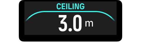

最小減壓深度
需要強制減壓停留時,切換視窗中會顯示最小減壓深度。Suunto Ocean始終顯示最深停留的最小減壓深度。在減壓時您不可上升超過最小減壓深度。更多關於減壓潛水的資訊,請參閱 減壓潛水
