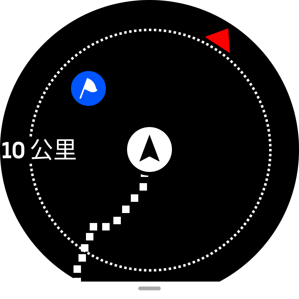

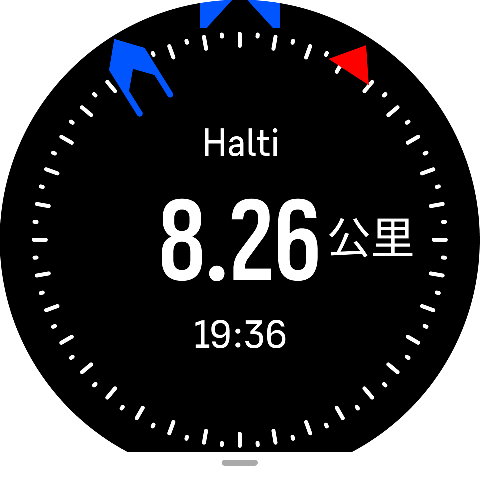

興趣點導航有兩種視圖:
  • 興趣點視圖,具有方向指示器和到興趣點的距離
    興趣點詳細視圖 S9PP
  • 地圖視圖,顯示您相對於興趣點的目前位置和您的麵包屑軌跡(您走過的路徑)
    興趣點地圖視圖 S9PP
  • 按下中間按鈕,即可在視圖之間切換。
    注释:
    如果啟用離線地圖,地圖視圖將顯示您周圍的詳細地圖。
在地圖視圖中,其他附近的興趣點以灰色顯示。在地圖視圖中,您可以按中間按鈕,然後使用上、下方按鈕來放大和縮小,從而調整縮放比例。

在興趣點視圖中,輕點螢幕可查看底排的其他資訊,例如目前位置和興趣點的高度差以及預估的到達時間 (ETA) 或預估途中時間 (ETE)。
