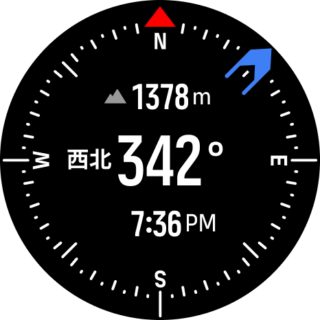

利用方位导航功能,您可以利用户外活动跟随您看到或之前在地图上发现的位置的目标路径。您可以将此项功能作为指南针单独使用,也可以结合纸质地图使用。
方位锁定
要在不进行锻炼时使用方位导航:
从表盘向上滑动或转动表冠滚动至
导航
短按下按钮,打开导航选项。
选择
导航目标
需要时,按照屏幕上的说明校准指南针。
让屏幕上的蓝色箭头指向您的目标位置,并短按中间按钮。
跟随蓝色箭头前往该位置。
短按下按钮并选择
退出导航
结束导航。
