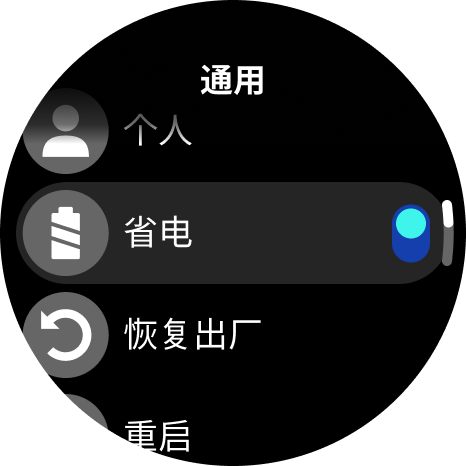

省电
您的手表具备省电选项,在日常使用中,它可关闭所有振动、降低显示屏亮度并减少每日心率测量频率,以此延长电池续航时间。关于记录活动时的省电选项,请参见 电池电量管理
通用 » 省电的设置中或在控制面板中,启用/停用省电选项。
开”/“关”
注释:
当电池电量降至 10% 时,自动启用省电选项。

您可以通过设置重启腕表选择通用并向下滚动至重启。短按上按钮确认您的选择。

通过腕表上的设置恢复您的腕表的出厂设置。选择通用并向下滚动至恢复出厂并选择。短按上按钮确认重置。在重置过程中,您腕表上的所有数据将被删除。
