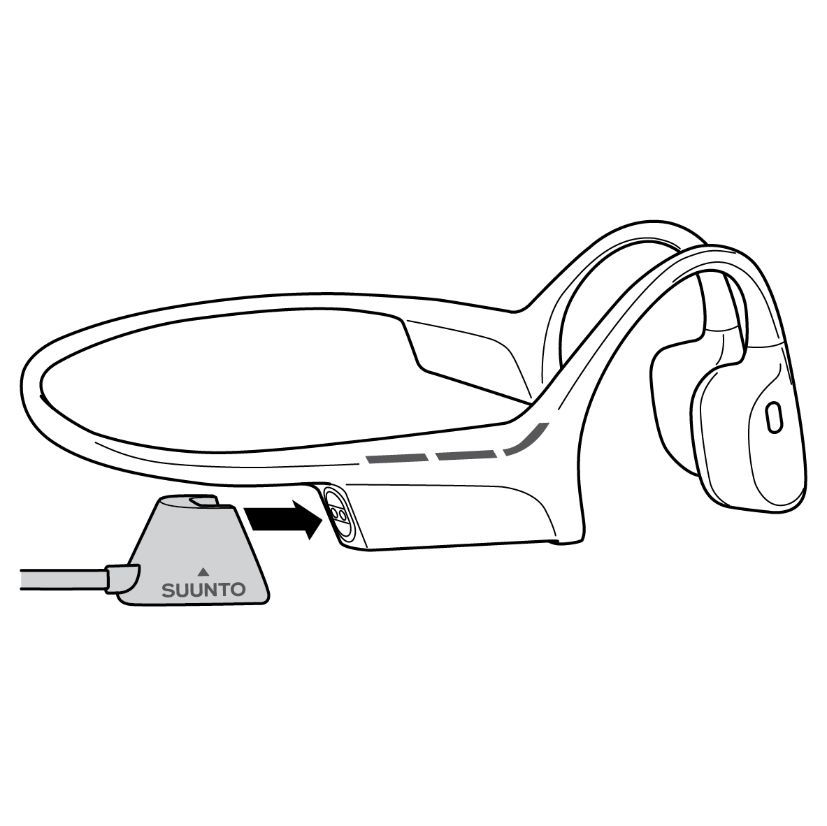

USB 充電線
產品包裝中隨附 USB 充電線。若要使用充電線為耳機充電,請將充電線的磁性端連接到耳機的充電孔。如果耳機已開啟,開始充電時耳機將自動關閉。耳機正在充電時,LED 指示燈會亮起。電池充滿電時,LED 指示燈會熄滅。

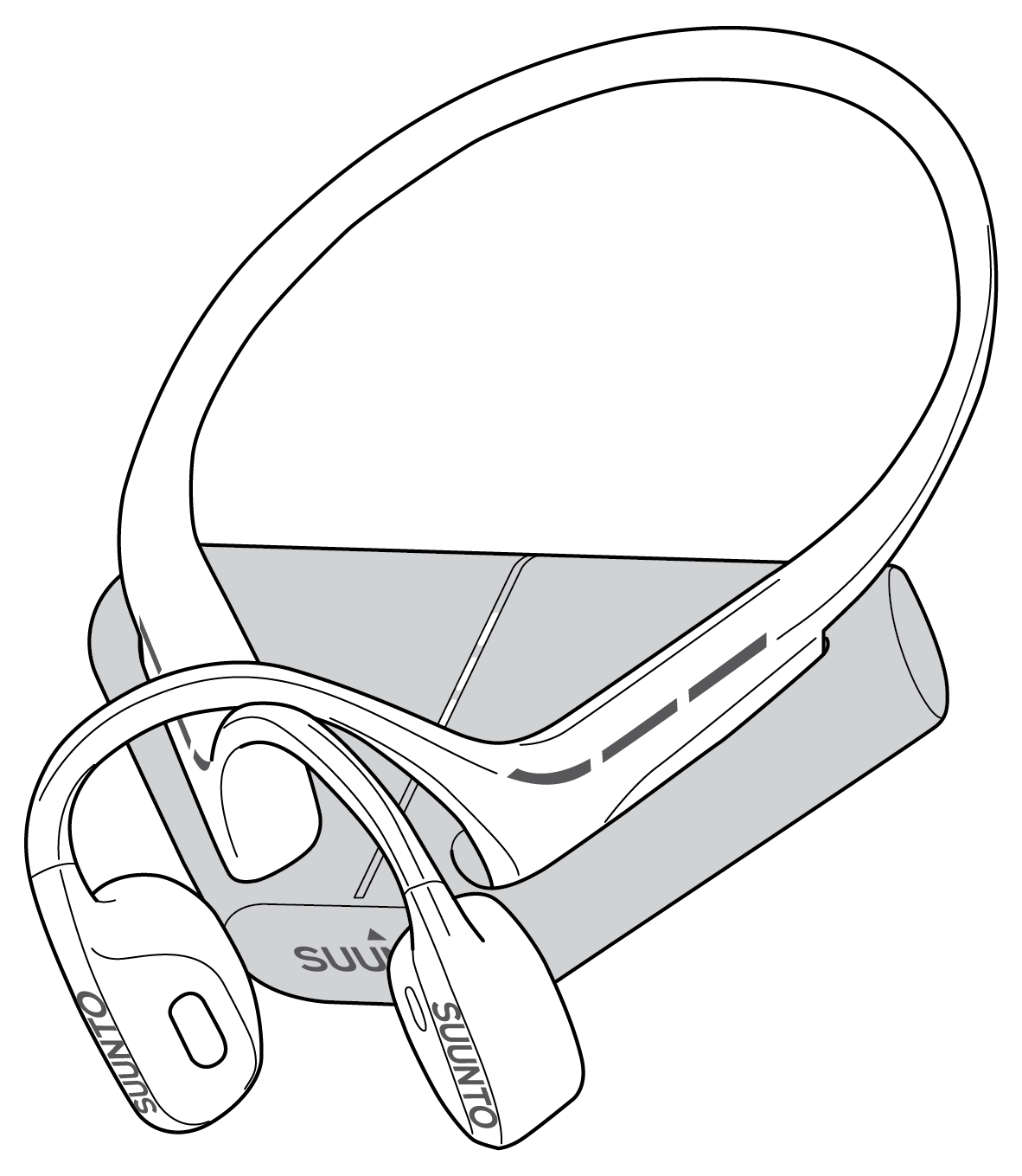

行動電源
若要在移動時為耳機充電,產品包裝附帶一個攜帶式行動電源,可提供額外 20 小時的電池續航力。
在使用行動電源之前,您必須先使用 USB-C 充電線為其充電。(包裝中未隨附 USB-C 充電線。)要檢查行動電源的電池狀態,請按前面的按鈕。裝置頂部的指示燈會開始閃爍,每個指示燈代表 25% 的電池容量。
要使用行動電源為 Suunto Wing 充電,請將耳機插入行動電源頂部的孔中。如果耳機已開啟,耳機連接到行動電源時將自動關閉。充電開始時,耳機上的 LED 指示燈會亮起,而且行動電源上的指示燈會閃爍一分鐘。電池充滿電時,耳機上的 LED 指示燈會熄滅。
注释:
將耳機插入行動電源時,請確實插入充電孔。只有在您看到耳機上的指示燈亮起,而且行動電源上的指示燈開始閃爍時才會開始充電。如果您沒有看到指示燈亮起,請稍微移動耳機,以確實插入充電孔。
行動電源
警告:
充電前,請確保耳機和行動電源的充電孔沒有殘留液體。充電孔上的液體會損壞耳機和行動電源的電路。
