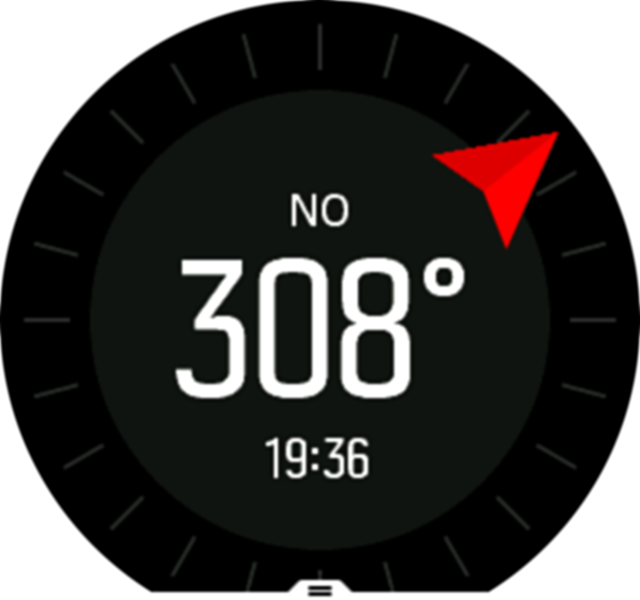

Suunto Spartan Sport è dotato di una bussola digitale che consente di orientarsi rispetto al nord magnetico. La bussola con compensazione dell'inclinazione garantisce letture accurate anche quando non si trova su un piano orizzontale.
Puoi accedere alla bussola dalla schermata di avvio in Navigazione » Bussola.
Il display della bussola include le seguenti informazioni:
  • Freccia che punta al Nord magnetico
  • Direzione con i punti cardinali
  • Direzione espressa in gradi
  • Orario (ora locale) o livello di carica della batteria; toccare lo schermo per cambiare schermata
Compass
Per uscire dalla bussola, scorrere a destra o tenere premuto il pulsante centrale.

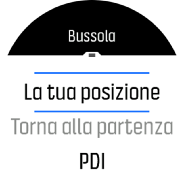

Durante la visualizzazione della bussola, è possibile scorrere in alto dal fondo della schermata oppure premere il pulsante inferiore per avere accesso a un elenco di scelte rapide. La scelta rapida dà la possibilità di accedere rapidamente ad azioni di navigazione quali il controllo delle coordinate della posizione corrente o la selezione di un itinerario da navigare.
Compass shortcuts en
Scorrere in basso oppure premere il pulsante superiore per uscire dall’elenco di scelte rapide.

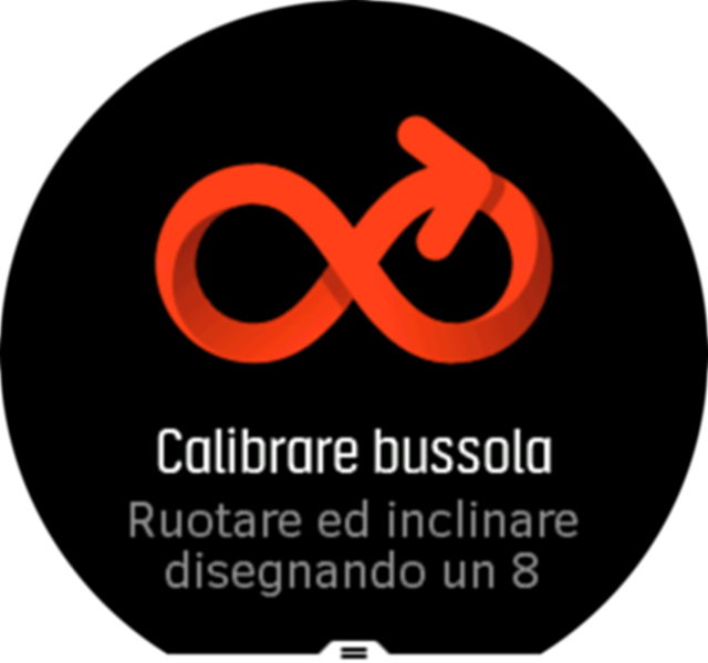

Calibrazione della bussola
Se la bussola non è calibrata, appena viene aperta la schermata della bussola compare la richiesta di eseguire la calibrazione.
Calibrate compass Spartan
Per ricalibrare la bussola, è sufficiente avviare nuovamente la calibrazione dalle impostazioni in Navigazione » Calibrare bussola.
