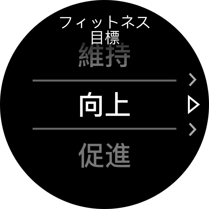

あなたのフィットネスの目標を選択:
S3F Select Goal
現在のフィットネスレベルを維持したい場合は、「maintain」(維持管理)オプションを選択します。このオプションは定期的な運動を始めたばかりの方にも有用です。プログラムは運動開始後にいつでも変更できます。
「improve」(改善)オプションは、中程度の進捗度であなたの有酸素運動能力(エアロビックフィットネス)を向上させることを目標としています。フィットネスを短時間で飛躍的に向上させたい場合は、「boost」(ブースト)プログラムオプションを選択します。このオプションは、よりハードなトレーニングを強要しますが、短時間で成果を出します。

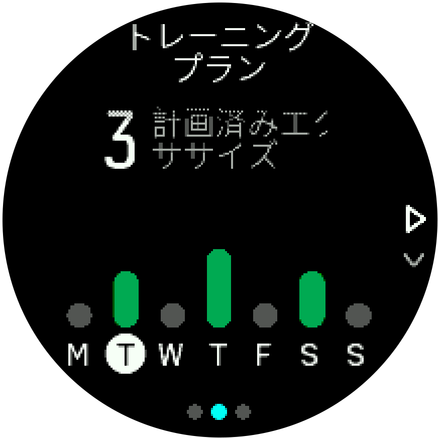

  2. 中央のボタンを押して、今週の計画を表示します。
    SF3 Weekly Plan
  3. 右下ボタンを押して、追加情報、トレーニング日、運動継続時間、運動強度を表示・確認します(心拍ゾーンに基づく場合は、運動強度ゾーンを参照)を表示・確認します)。
    SF3 Weekly Plan Details

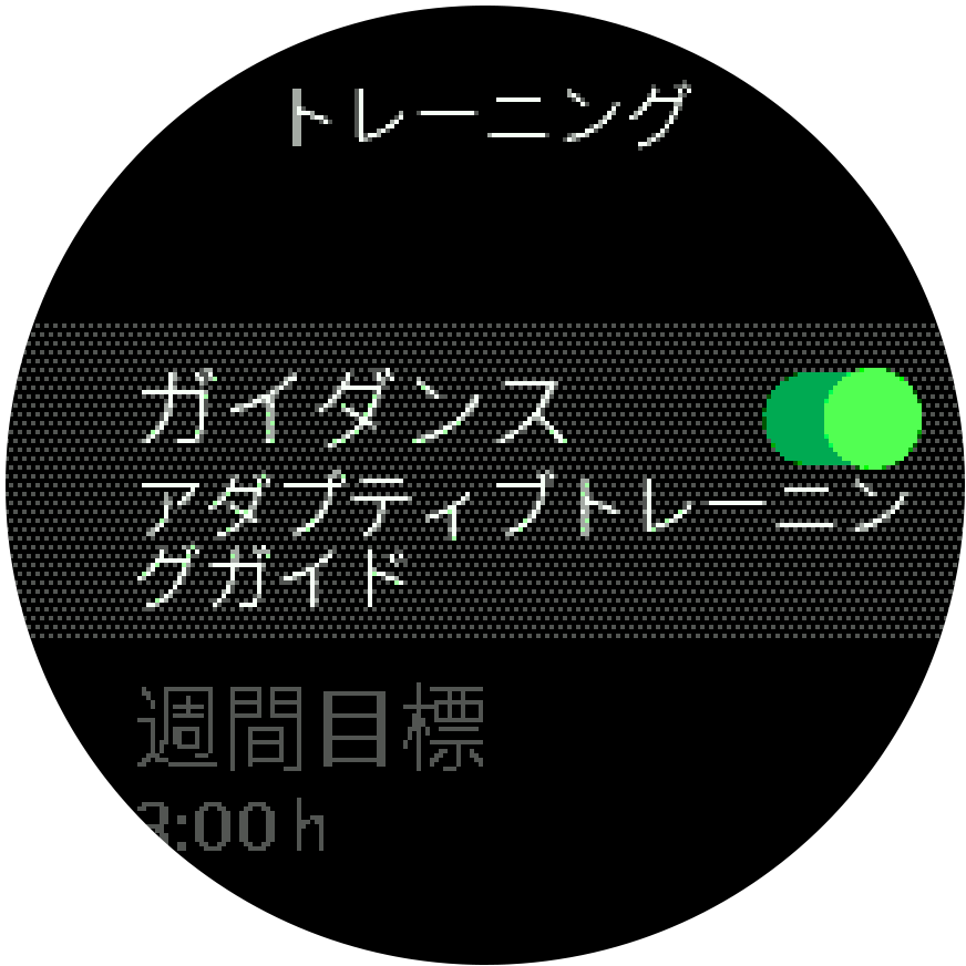

パーソナライズされたトレーニングプランを無効にするには:
  1. 設定メニューから、トレーニング に移動します。
  2. ガイダンス のトグルボタンをオフにします。
    SF3 Guidance

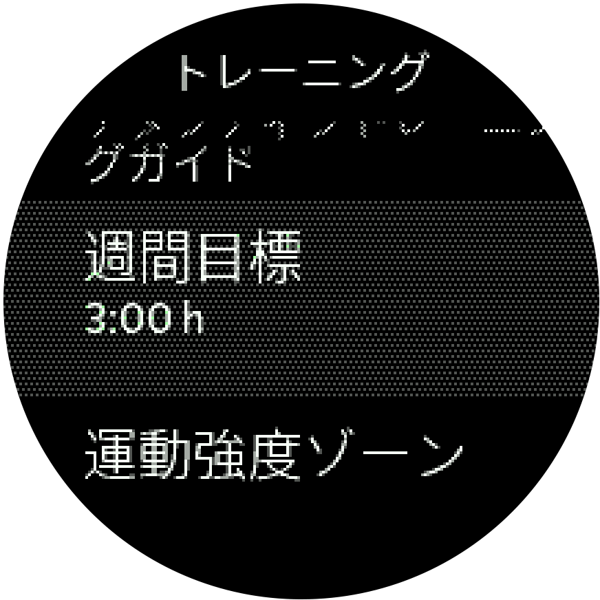

アアダプティブトレーニングガイダンスを使用しないで、運動目標を設定する場合は、トレーニング の下にある設定からあなたの毎週の運動目標として目標達成に必要な時間数を定義することができます。
  1. ガイダンス を無効にします。
  2. 中央のボタンを押して、週間目標を選択します。
  3. 右上ボタンまたは右下ボタンを押して、あなたの新しい週間目標を選択します。
    SF3 Weekly Goal
  4. 中央のボタンを押して選択を確定します。

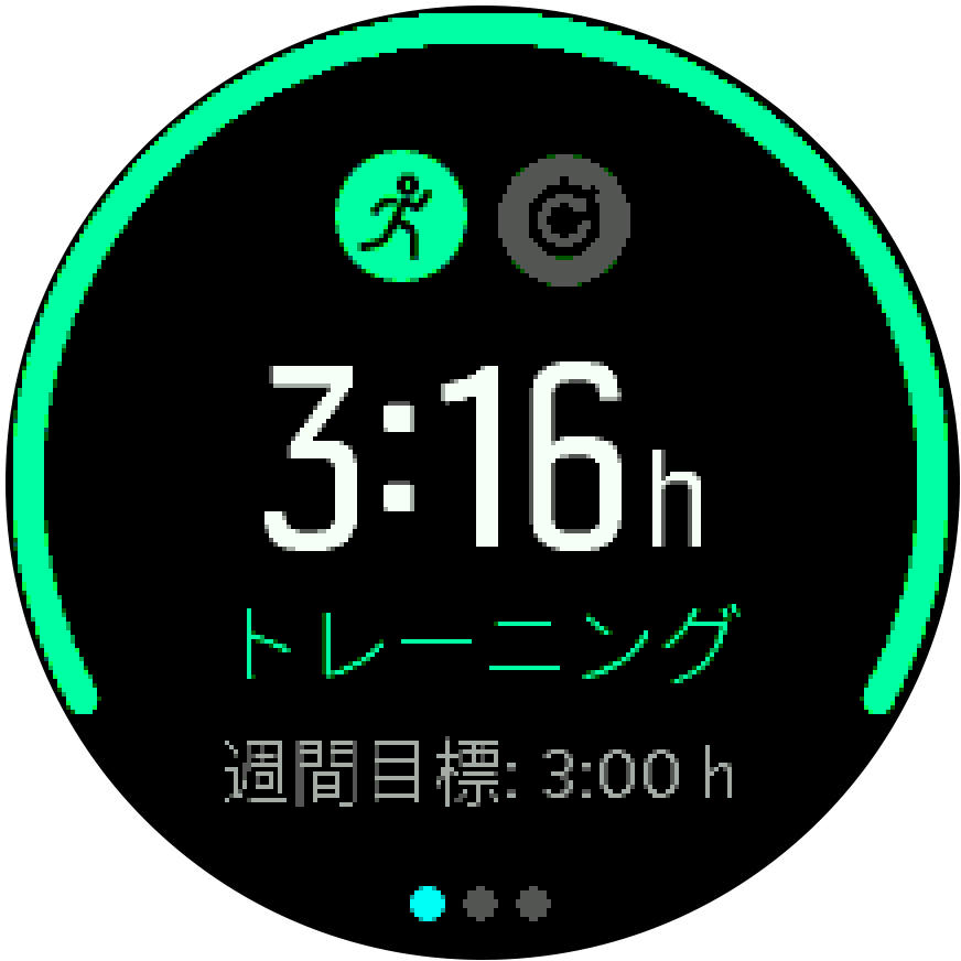

運動計画に従って運動する際は、緑色のプログレスバーと進捗状況(パーセント)が表示されます。目標は、設定された運動強度と運動継続時間に基づいて予測されます。あなたは、設定された運動強度以内(あなたの心拍数に基づく)で運動するとき、設定された運動継続時間範囲でその目標を達成することができるはずです。運動強度が高いほど、目標を達成するまでの継続時間が短くなります。逆に運動強度が低いほど、目標を達成するまでの継続時間は長くなります。
