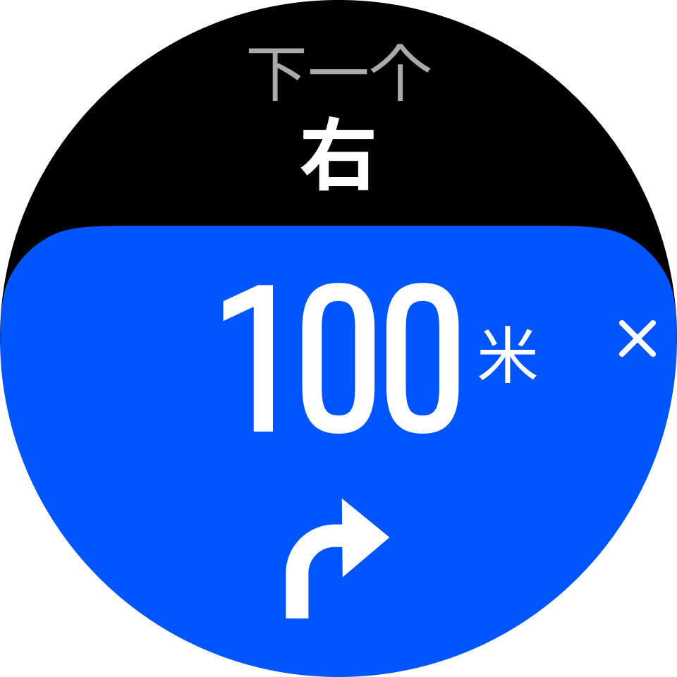

如果搭配Suunto 9 Peak Pro和来自 Komoot 的路线进行路线导航,您的腕表会提供转向指示,通过声音提示和文字说明该朝哪里走。
Komoot 导航 S9PP
