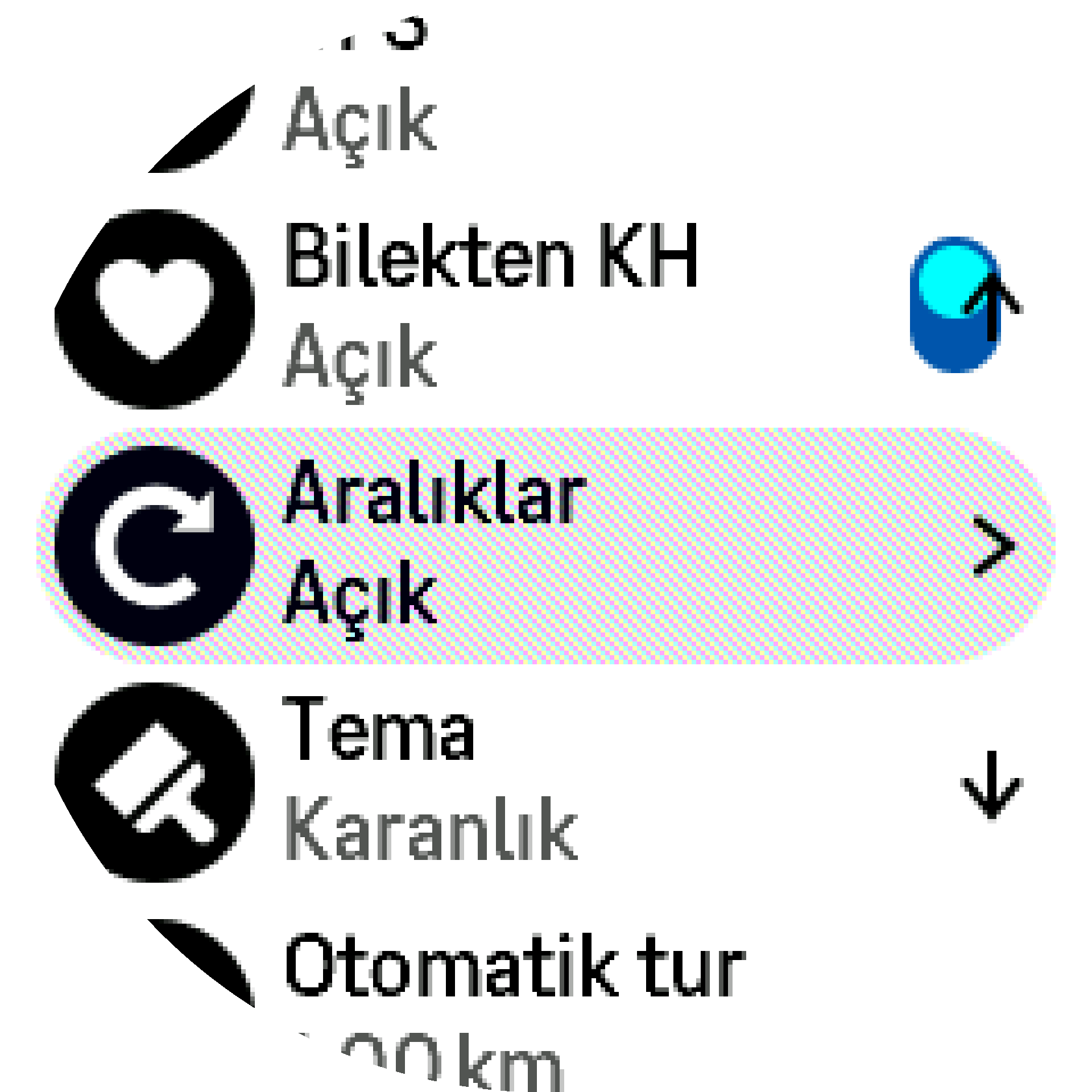

  1. Bir egzersiz kaydı başlatmadan önce ekranı yukarı kaydırarak veya crown düğmesini çevirerek Aralıklar öğesine gidin ve ayara dokunun ya da crown düğmesine basın.
  2. Aralıklar seçeneğini açın ve ayarları yukarıda anlatıldığı şekilde yapın.
