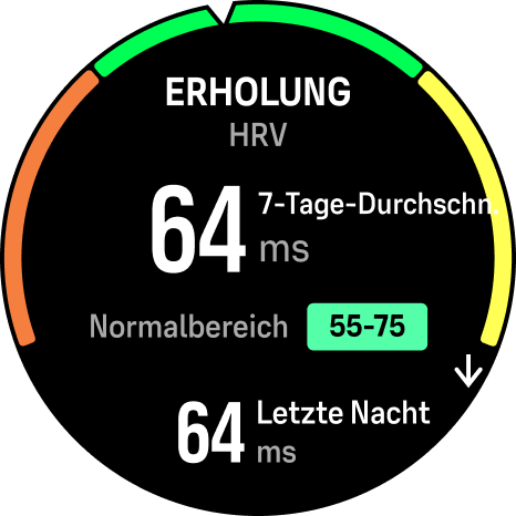

Erholung, HRV (Herzfrequenzvariabilität)
Die HRV (Herzfrequenzvariabilität) ist ein Maß für die Variation der Zeitintervalle zwischen den Herzschlägen. Dieser Wert ist ein guter Indikator für die allgemeine Gesundheit und das Wohlbefinden.
HRV-Erholung
Die HRV hilft dir, deinen Erholungszustand zu verstehen. Sie misst deinen physischen und mentalen Stress. Aus diesem Wert lässt sich ableiten, wie bereit dein Körper für das nächste Training ist.
Um eine effektive durchschnittliche HRV zu erhalten, musst du deinen Schlaf mindestens dreimal pro Woche über einen längeren Zeitraum aufzeichnen, um deinen HRV-Bereich zu bestimmen.
Unterschiedliche Situationen und Bedingungen wie ein entspannter Urlaub, physische und mentale Anstrengung oder eine aufkommende Erkältung können die HRV verändern.
