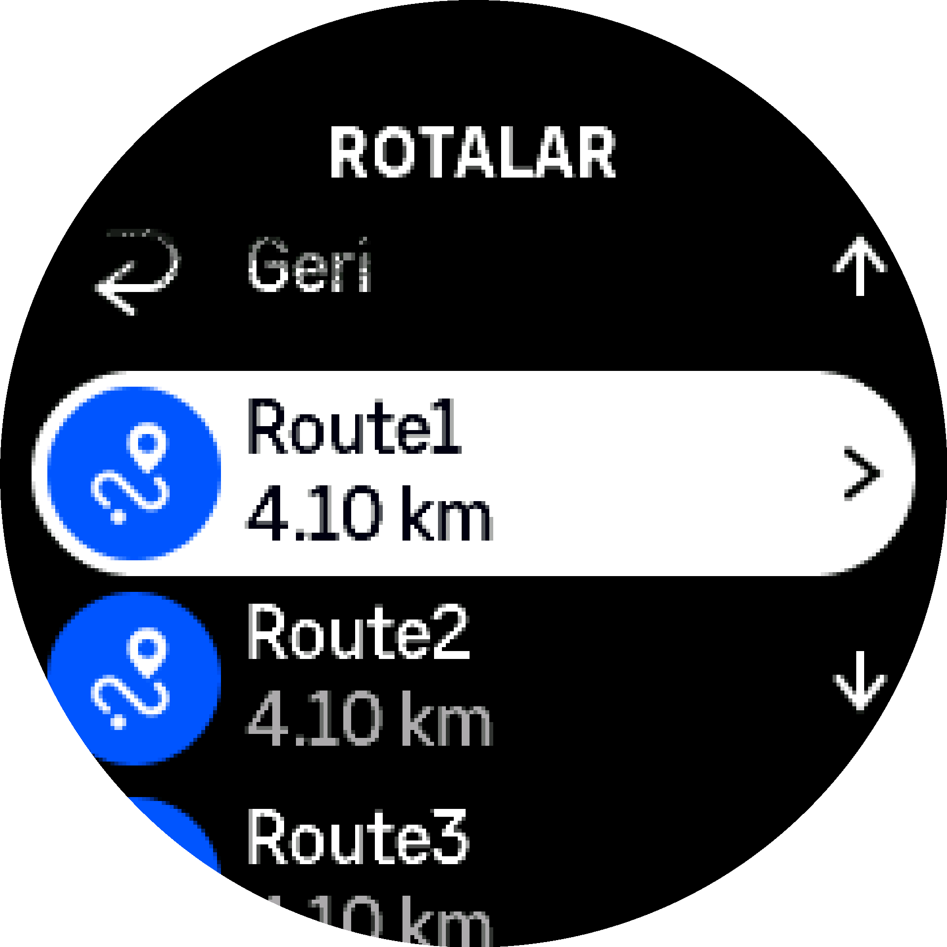

  3. Rotalar seçeneğine gidin ve orta düğmeye basarak rota listenizi açın.
  4. Gitmek istediğiniz rotaya ilerleyin ve orta düğmeye basın.
    Rota listesi S9PP
  5. Üst düğmeye basarak rotayı seçin.
