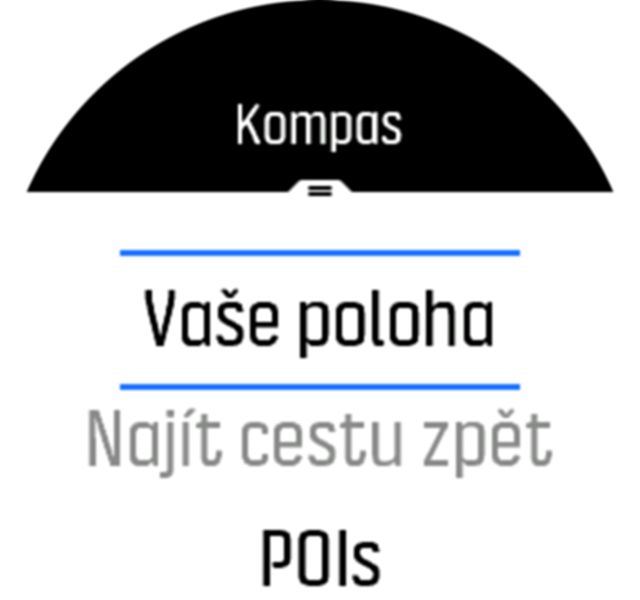

Na displeji kompasu můžete tažením prstem nahoru nebo stisknutím spodního tlačítka otevřít seznam zkratek. Zkratky umožňují rychlý přístup k navigačním akcím, například ke zjištění souřadnic aktuální polohy nebo k výběru trasy.
Tažením prstem dolů nebo stisknutím horního tlačítka seznam zkratek zavřete.

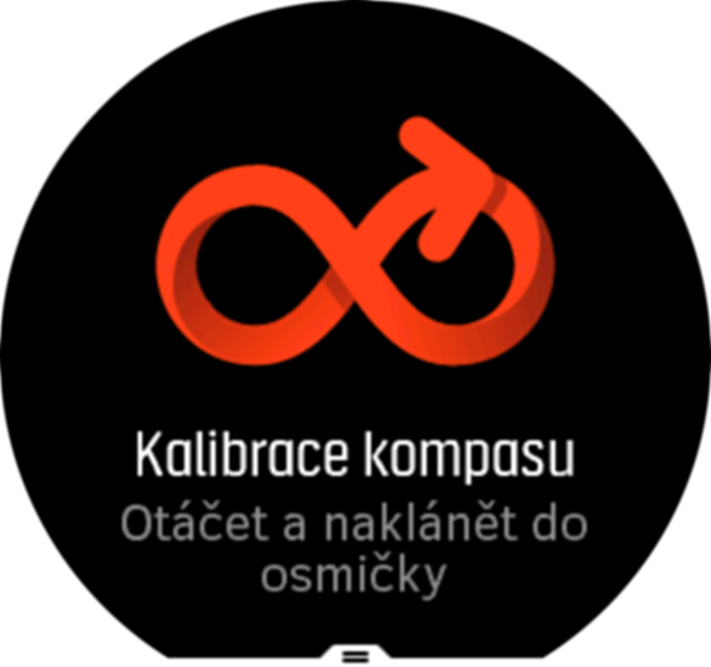

Kalibrování kompasu
Pokud není kompas kalibrován, budete po otevření displeje kompasu vyzváni k provedení kalibrace.
Pokud chcete kompas kalibrovat znovu, spusťte znovu kalibraci v nastavení: Navigace » Nastavení navigace » Kalibrace kompasu.

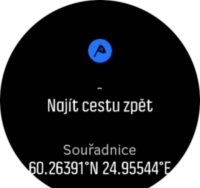

Najít cestu zpět
Pokud při záznamu aktivity používáte GPS, hodinky Suunto 9 automaticky ukládají počáteční bod vašeho cvičení. Pomocí funkce Najít cestu zpět vás pak hodinky Suunto 9 dovedou přímo do počátečního bodu.
Spuštění funkce Najít cestu zpět:
- Spusťte cvičení využívající GPS.
- Přejděte na navigační displej tažením prstu doleva nebo stisknutím prostředního tlačítka.
- Tažením prstu nahoru nebo stisknutím spodního tlačítka otevřete nabídku zkratek.
Přejděte na položku Najít cestu zpět a proveďte výběr klepnutím na obrazovku nebo stiskem prostředního tlačítka.
Navigační pokyny se budou zobrazovat jako poslední displej zvoleného sportovního režimu.

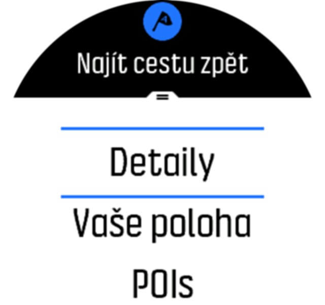

Postup zobrazení dalších údajů o aktuální poloze:
- Ze zobrazení funkce Najít cestu zpět otevřete nabídku zkratek tažením prstu nahoru nebo stisknutím spodního tlačítka.
Zvolte Detaily.
Seznamem procházejte tažením prstu nahoru nebo stiskem spodního tlačítka.
Tažením prstu doprava nebo stiskem prostředního tlačítka zobrazení podrobností ukončíte.

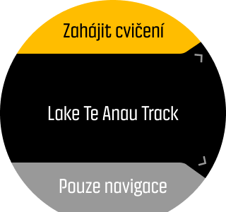

Přejděte na trasu, po které se chcete nechat navigovat, a stiskněte prostřední tlačítko.
Zvolte Zahájit cvičení, pokud chcete trasu použít při tréninku, nebo Pouze navigace, pokud chcete po trase pouze navigovat.
POZNÁMKA:Pokud zvolíte pouze navigaci po trase, v aplikaci Suunto se nic neuloží ani nezaznamená.

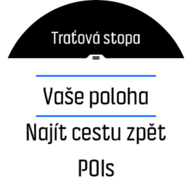

Při navigaci můžete tažením prstem nahoru nebo stisknutím spodního tlačítka otevřít seznam zkratek. Zkratky umožňují rychlý přístup k podrobnostem o místech zájmu, například k uložení aktuální polohy nebo k výběru jiného místa zájmu, k němuž lze navigovat, případně k ukončení navigování.
