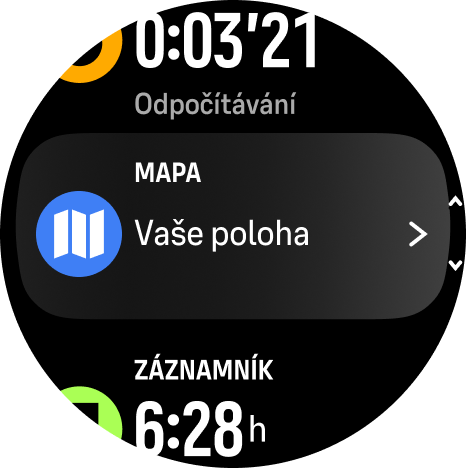

  1. Ze zobrazení ciferníku táhněte prstem nahoru nebo otáčejte korunkou a vyberte možnost Mapa.
    Nabídka mapy Race

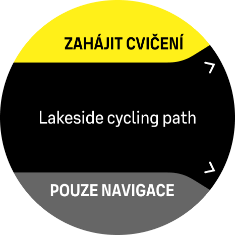

  5. Vyberte trasu stisknutím horního tlačítka.
  6. Zvolte Zahájit cvičení, pokud chcete trasu použít při tréninku, nebo Pouze navigace, pokud chcete po trase pouze navigovat.
    Trasy při cvičení Race
